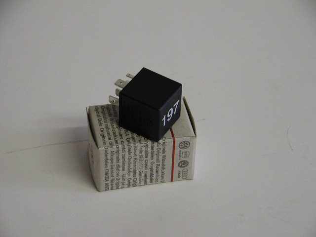

salvojeep ha scritto:Grande Daniele, si riesce a sapere il codice del Relè della wolksvagen oppure se ha un colore diverso dagli altri?

I codici Volskwagen del Relay "VW 99" sono : 357 955 531 e 3B0 955 531
Ma vanno bene anche :
Bosch : 0 986 335 058
http://www.mudstuff.co.uk/defender-prog ... relay.html
Beru : 0 900 301 082
Levi l'originale, metti questo.
Abbassi la leva dell'intermittenza, la riporti in posizione ZERO e la riabbassi quando vuoi che riparta, il relè memorizza quel tempo.
1. Inserisci la modalità temporizzata e spegni
2. Aspetti il tempo che vuoi
3. Riaccendi, ora ha memorizzato il tempo che hai aspettato al punto 2.
Alla prossima ri-accensione "normale" si resetta allo standard 6 secondi .
1. Spruzzata "corta" del lavavetro = un colpo breve fà 1 solo colpo di spazzola
2. Spruzzata "lunga" del lavavetro = 3 colpi di spazzola (invece dei 4 dell'intermittenza Land )
Modificabile in continuo.

Con 10 euro dal demolitore ho preso oggi 2 relay 99 :mrgreen:
Anteriore già montato, funziona perfettamente, anche se non è vero che faccia da 1 a 40 secondi di intervallo. Al massimo arriva a 10-15 secondi circa, se aspetti oltre torna a intermittenza breve.
La modifica più rapida della storia. :lol:
Per il posteriore invece, c'è qualcuno che l'ha montato?
Non funziona veramente soltanto sostituendolo all'originale e spostando il cavo verde-bianco dallo spinotto grande a quello piccolo come si fa per usare l'intermittenza fissa?
Bisogna proprio usare entrambi i relay in cascata? Quel secondo relay a penzoloni non è che mi piaccia molto... :-|
