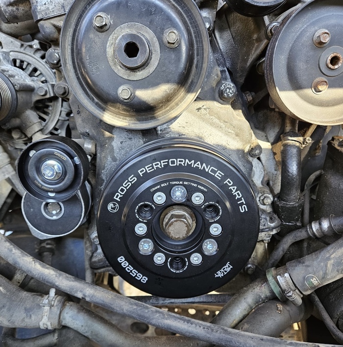

io sto bene con questa,
la consiglio per chi vuole investire sull’affidabilità.
Messaggi: 3621
Messaggioil 25/06/2026, 7:32
Il costo di quella Ross non è banale (mettendoci anche dazi e spedizione)....
In emergenza non ho potuto fare altrimenti.
Ad avere tempo, secondo me, può valerne la pena però...... ;-)
