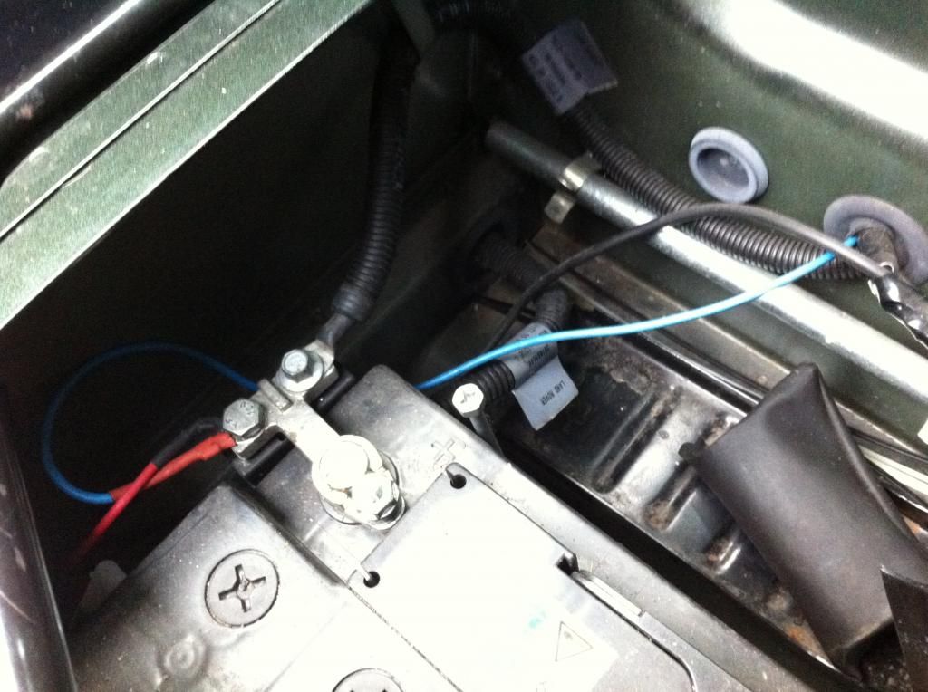

tiburzi ha scritto:scelte personali !! prendere il positivo sul motorino o sulla batteria e' la stessa identica cosa, considerato che al motorino arriva un cavo diretto dalla batteria, che e' quello che lo alimenta, quindi molto generoso. stessa cosa dall'alternatore.
Il kit nasce per essere alimentato dall'alternatore,ecco perche' i cavi sono corti,........nei Puma non e' poi cosi agevole raggiungerlo ,ma fa' parte del gioco ;)
Si riesce facilmente a staccare il filo del positivo con il relativo faston ,abbassando la linguettina che ferma il faston, in questo modo e' possibile sostituire il filo del positivo con uno della lunghezza adeguata alla distanza che vogliamo raggiungere, e magari aumentare anche la sezione....
Stessa cosa potrebbe essere utile per la massa dei connettori H4 ......
Qualcuno con il Puma che si è attaccato all'alternatore potrebbe mettere 2 o 300 fotine per vedere ???? :mrgreen:
Direttamente attaccato all'alternatore??? Magari bypassando il regolatore di tensione? :o :o :shock: :shock:
Credo bene che avete più luce!!! Avete verificato che tensione avete in quel punto? Sicuri che non sia più vicina ai 14-15V anziché ai 12V tensione delle lampadine :(

Fungo ha scritto:Qualcuno con il Puma che si è attaccato all'alternatore potrebbe mettere 2 o 300 fotine per vedere ???? :mrgreen:
Ciao Fungo segui queste istruzioni per montare il cablaggio che ti ho spedito :
Gegio ha scritto:Stacchi i due connettori dei fari e gli attacchi quelli, 30 secondi
Uno dei due connettori staccati lo colleghi al connettore maschio che vedi in foto, 10 secondi
Colleghi i due cavi rosso e nero alla batteria, 20 secondi
In un minuto hai collegato tutto.... certo ti ci sarà voluta prima mezza giornata a stendere e fissare i cavi, ma quello fà parte del gioco
Ci sono delle foto in questa discussione dal messaggio #74 in poi...
Concordo con ociodesoto, eviterei di prendere il positivo dall'alternatore... Lo prenderei o dalla batteria (se hai montato il verricello conosci gia la strada ) o dal motorino di avviamento...
Alessio
Defender 110+90 Td5
Paris110
Messaggi: 1109
Località: Bologna
Messaggioil 08/02/2016, 12:51
E' ovvio che l'uscita dell'alternatore è sotto regolatore di tensione, quindi non cambia nulla se prendere il + 12 all'alternatore o alla batteria: data la sezione dei cavi, la resistenza sarà trascurabile e hai lo stesso voltaggio sia qui che lì.
E' solo questione "geografica", di comodità di collegamento.

Arrivato il kit ordinato da Embrach, come si vede il filo rosso di alimentazione è molto corto, ma a questo si può ovviare, però non c'è uno straccio di istruzioni o di schema di montaggio, qualcuno ne ha uno da pubblicare ?
Messaggioil 12/03/2016, 21:49
verdone ha scritto:Arrivato il kit ordinato da Embrach, come si vede il filo rosso di alimentazione è molto corto, ma a questo si può ovviare, però non c'è uno straccio di istruzioni o di schema di montaggio, qualcuno ne ha uno da pubblicare ?
Guarda lo schema di Gegio ;)
http://defendertricks.com/2012/03/01/so ... che-fonde/
E' leggermente diverso ma i passi da seguire sono gli stessi !
Posso provare a spiegarti a parole mie....
Come hai gia' detto , devi allungare il filo rosso ,si riesce agilmente a togliere il faston con il filo rosso dal portafusibili e sostituirlo con uno con il filo lungo quanto ti serve, a seconda di dove hai deciso di andare a prendere il positivo ,
batteria :
od alternatore :
I nuovi connettori H4 gialli andranno ai tuoi portalampade, lo spezzone di filo dei nuovi connettori H4 gialli andra' a massa vicino ai fari (forse avrai bisogno di allungare anche questi )
Il maschio nero H4 andra' in uno dei connettori H4 originali, che hai rimosso dal portalampade, l'altro connettore H4 originale rimane inutilizzato....
Vedi te quale strada far percorrere ai cavi....
Mi sembra di non essermi dimenticato niente...

montato questa mattina, sul 300 non necessita di allungare i fili :
1- ho posizionato i rele' dietro al faro dx ancorandoli alla staffa del filtro gasolio
2- ho fatto passare il cavo + e quello con il connettore x il faro sx , sulla traversa del telaio sotto al radiatore
3- ho collegato il cavo + sull'alternatore, fusibile ancorato al wing davanti la master frizione
con un oretta di lavoro si fa' , risultato pulito ed funzionale !!
aspetto di provarlo di notte x vedere se e' aumentata la luce (spero)
