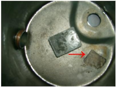

Fare ruotare l’involucro in lamiera della pompa in modo tale da estrarlo dal corpo stesso, stando attenti a non ammaccarlo (evitare accuratamente di non stringerlo con la morsa o prenderlo a martellate!!!). Nel caso in cui l’involucro fosse ammaccato e non si riuscisse a estrarlo facilmente, sarà necessario cercare di renderlo nuovamente uniforme con piccoli colpi di martello man mano che lo si fa girare sul corpo della pompa. Non tentare di aprire o battere con un cacciavite il bordo superiore, altrimenti non ci sarà più tenuta sull’oring.

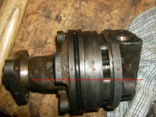

Si potrà notare che i 4 bulloni posteriori tengono assieme 3 singole parti.
Sarà allora necessario fare dei segni con una punta a marcare, lungo uno dei 4 bulloni, per poter poi rimontare il tutto esattamente.

Rimontare la pompa seguendo a ritroso tutti i passaggi precedenti, stando però attenti a posizionare il magnete all’interno dell’involucro, in modo che si ritrovi in una posizione tale da permettere che il fondo arrivi a toccare con la parte inferiore della corpo pompa. Ciò si può ben verificare, dal momento che, una volta chiuso il tutto, non deve rimanere aria tra il foro della carcassa e la parte interna.
