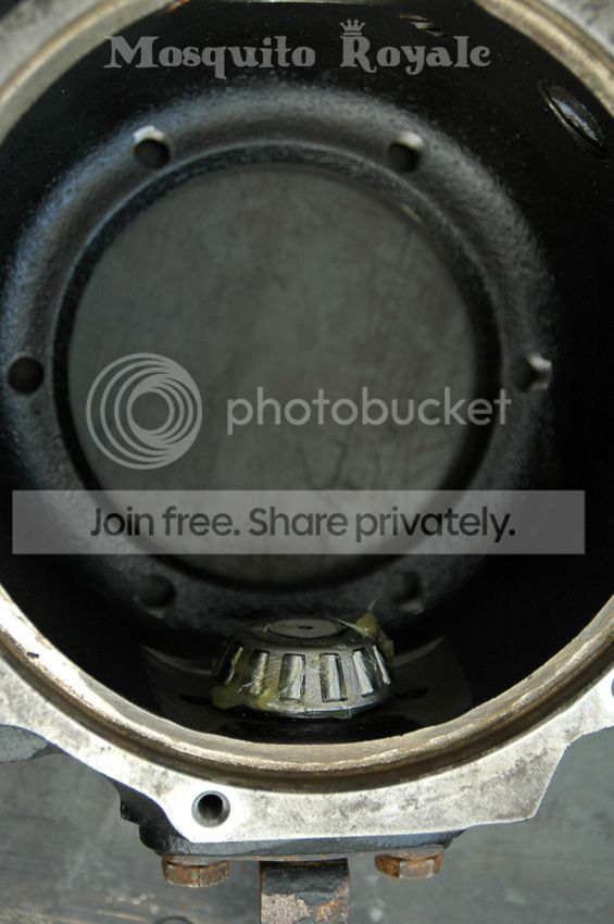

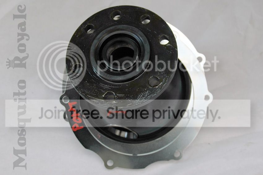

esitono diversi tipi di perni verticali in questo post si vedono quelli su cuscinetti dei LR più "recenti" e con cuscinetti mozzo post 300tdi ma i principi di revisione non cambiano

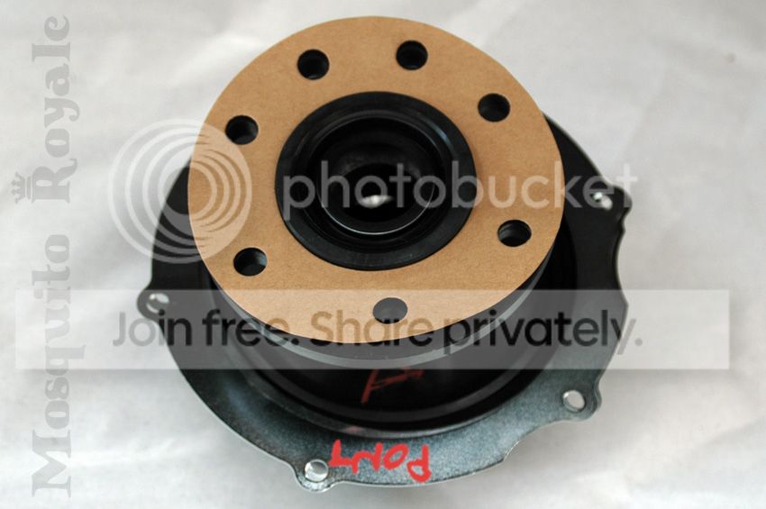

nuova boccia versione nera nitrurata montare le sedi dei cuscinetti

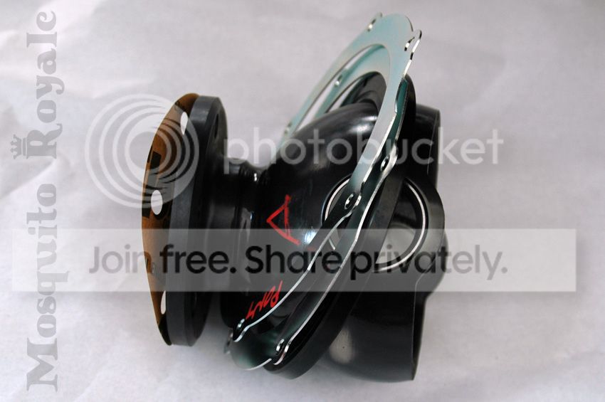

inserire il paraolio e le due flange di tenuta ponendo attenzione al loro verso di montaggio
se non siete pratici segnate con un pennarello l'alto della boccia e l'alto della flangia di tenuta paraolio
applicare il mastice per guarnizioni sopra e sotto alla guarnizione in carta
fissare la boccia al ponte con le relative 7 viti con i fori filettati ben puliti e passati con il maschio
applicare frenafiletti medio e usare una chiave poligonale del 14 a 73nm

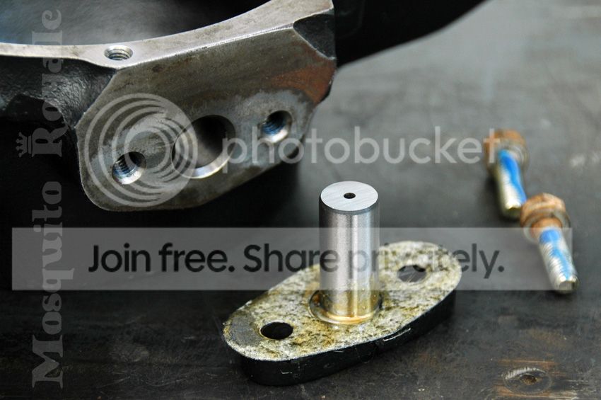

montare il perno inferiore sulla scatola con la guarnzione dedicata
serrare le due viti a 25nm utilizzando della locktite media
montare sul perno inferiore il cuscinetto conico ingrassandolo

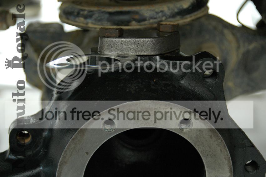

tenere fermo il paraolio e relative flange con l'aiuto di nastro gommato e mettere nella sede della boccia il cuscinetto conico superiore ben ingrassato
togliere per il momento l'or di tenuta sul perno verticale superiore i perni per veicoli muniti di abs avranno in più la sede per il sensore ma il procedimento non cambia

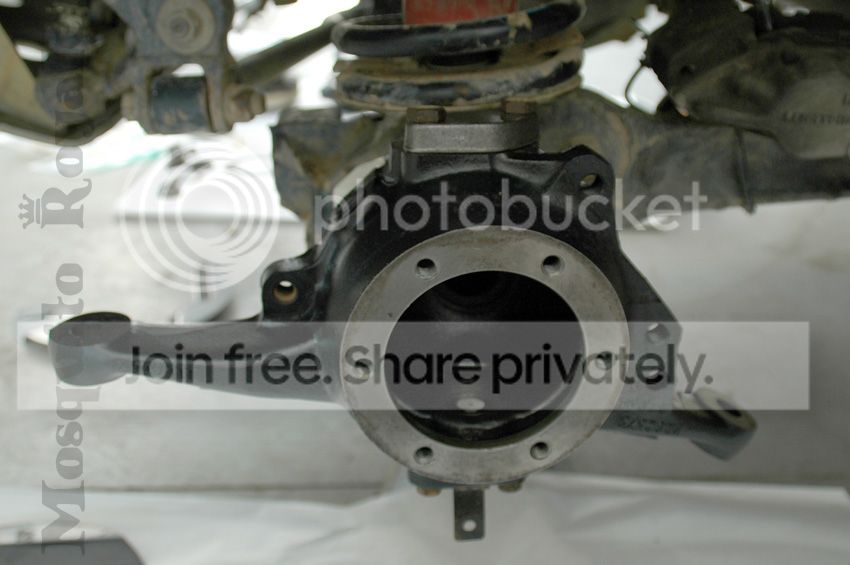

calzare la scatola dei perni fusi e inserire il perno superiore verificando che entri bene nel cuscinetto
serrare le due viti (senza frenafiletti) del perno superiore gradualmente fino ad ottenere il giusto precarico di rotazione 1,16-1,46 kg
con dei rasamenti o uno spessimetro misurare la distanza tra perno e scatola per scegliere i rasamenti opportuni
sfilare il perno inserire i rasamenti e l'or rimontare il preno e serrare le due viti a 65nm senza usare locktite per il momento
tornare a verificare se il precarico è corretto nel caso cambiare i rasamenti aggiungendo o togliendo spessore fino ad ottenere il precarico corretto
montare il paraolio ungendo i due labbri di tenuta che lavorano a contatto con la boccia e un filo di pasta nera tra paraolio e scatola e serrare le viti della flangia di tenuta a 11nm

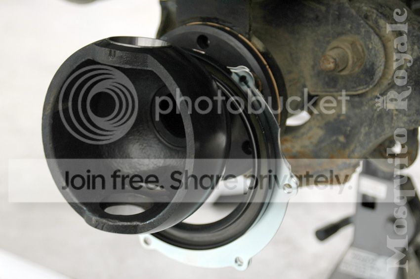

infilare il gruppo semiasse e giunto

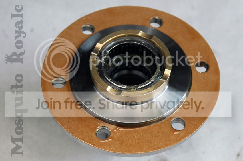

preparare il fusello montare il paraolio interno, il cuscinetto a rulli, la bronzina di battuta del giunto, la guarnizione in carta con il mastice
montare il fusello sulla scatola dei perni fusi ricordando di montare tra le viti e il fusello la flangia parapolvere
serrare con locktite le sei viti a 65nm
