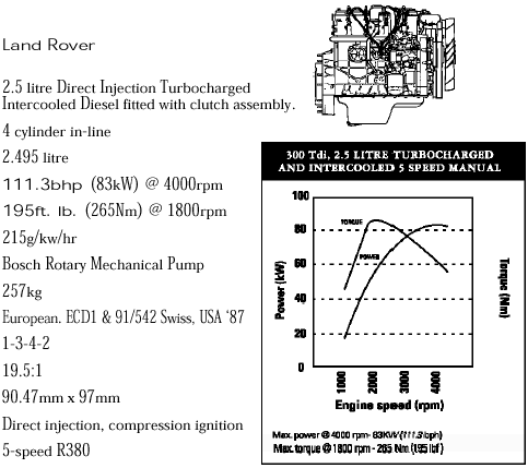

300Tdi - il 4 cil. diesel 2495 montato su Land-Rover dal 1994 al 1998
Evoluzione della serie 200. Modificati sistema di lubrificazione e raffreddamento. Stessa potenza del 200tdi ma da' qualche garanzia in più qualora si scelga di modificare la sovralimentazione. Tra le pecche la solita cinta della distribuzione e la posizione del motore sul telaio che e' tra le più sbilanciate della serie; il motivo di un montaggio così avanzato tanto da accorciare il convogliatore dell'aria dato che la ventola tocca quasi il radiatore può attribuirsi alla ricerca di maggior silenziosità o alla eliminazione di parti di ricambio specifiche a vantaggio di parti di ricambio universali tra i vari modelli della casa. Da notare che con questo motore sono stati montati i nuovi cambi R380 con il sincronismo sulla RM che si inserisce ora in basso a dx. (sul vecchio LT77 stava in alto a sx.) E' l'ultimo motore non elettronico (la valvola EGR per il controllo delle emissioni si può togliere senza precludere l'alimentazione che e' tot. meccanica) Attualmente direi che e' il motore + apprezzato per l'Africa.
| col suffisso | 16L-18L-23L: 300tdi per Defender |

| Pot. Max. | 83kw-111bhp @4000 | Filtro Olio | clean filter DO321 | |
| Coppia Max. | 265Nm @1800 | Filtro Aria | clean filter MA651 | |
| Regime Min. | 720 +/-20rpm | Filtro Nafta | champion | |
| Regime Max. | 4600 +40 / -120rpm | Candelette | champion | |
| Compressione | 23:1 | |||
| Distribuzione | cinghia - tensione 14-16Nm | |||
| Press. Olio | a regime tra 1.7 e 3.8 bars | |||
| Gioco Valvole | asp. e scar. 0.20 | |||
| Apertura Termostato | 88°C | |||
| Turbo Garret T25 | max. press. 0.83-1.04bars |
