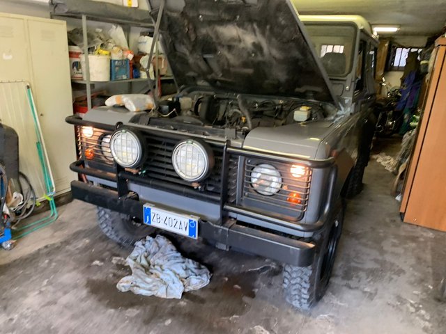

Buongiorno,
apro questa discussione non avendo trovato risposta sulle varie pagine sel forum.
Ho un defender 300 del 96, sul paraurti anteriore c'è montato il suo paravacche originale.
Nella parte centrale del paravacche vi sono i supporti per 2 fari ausiliari.
Su subito.it tempo fa trovai in vendita 2 fari originali land rover, con la loro copertura originale etc. Con il tipo che me li vendette non ci capimmo.. lui li aveva sull A Bar del suo td5..
Io li ho montati ma esteticamente sono, almeno per me, un cazzotto nell'occhio.
Pertanto vorrei darli via e comunque montare qualcosa di esteticamente più gradevole (qualcosa dell hella?) e magari qualcosa di più funzionale..
Cosa mi consigliate?
Purtroppo sono un asino e non riesco a ridurre le foto altrimenti vi avrei inviato le foto della mia macchina per rendervi più chiaro il discorso.
Aspetto vostre eventuali indicazioni grazie mille
Saverio

Mandami le foto...su whatsapp o telegram (numero nel mio profilo) e così te le pubblico qui...
Messaggi: 8251
Messaggioil 28/03/2023, 11:44

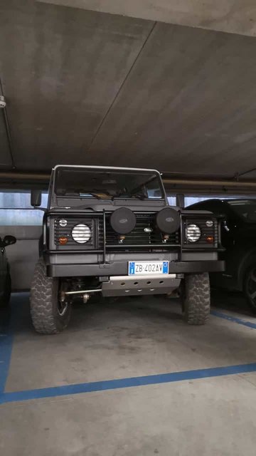

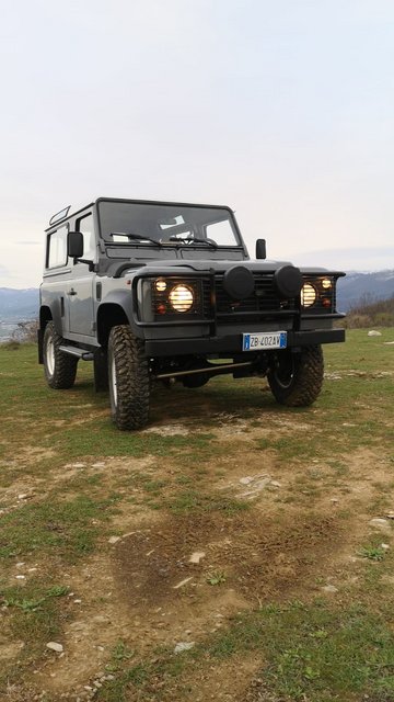

Ecco le foto di eliline.
Messaggi: 8251
Messaggioil 28/03/2023, 12:37
grazie mille Mattia

Sembrano solo un po' sproporzionati... andrebbero bene su un Unimog :D
Secondo me qualsiasi faro che stia nel "paravacche", starebbe meglio
