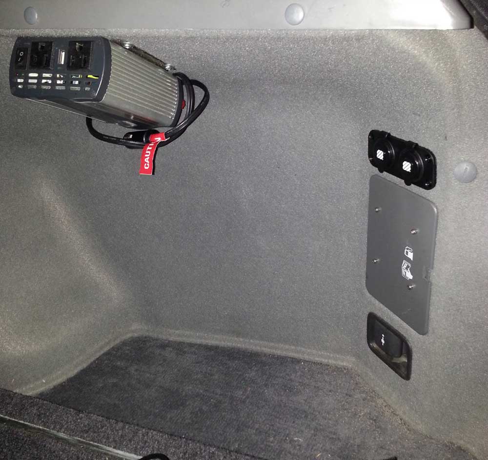

allor partiamo dall parte semplice ... presa per il bagagliaio non sarebbe difficile se prendi i 12V dallo spinotto per il gancio traino, che dovresti trovare nella parte sinistra del bagagliaio. esisteva al tempo l'accessorio STC8835 "Auxiliary Power Kit" che era esattamente quello, la presa 12V.
ho allegato il PDF colle istruzioni di montaggio, cosi' vedi cosa suggerisce per il cablaggio.
negli ultimi modelli era di serie nella parte destra, si vede in questa foto in basso (il resto non e' originale) al coperchio per accedere alle lampadine/cordino di apertura sportellino carburante
http://www.speichers.com/pictures/rover ... verter.jpg
messo soltanto il link perche la foto esce dallo schermo :?
se lo trovi (costera' pochi euro da un demolitore oppure da chi vende una P38 a pezzi), puoi passare i cavi da sx a dx del bagagliaio e hai un risultato come se fosse originale.

Rettifico. Sono sceso nel box e in un’oretta ho collegato il compressore utilizzando la predisposizione del gancio traino!

Premesso che di elettricità ci capisco poco; vedo che utilizzando la predisposizione del gancio traino hai attaccato un inverter, il mio dubbio è sulla sezione dei cavi della predisposizione che mi parenun po’ piccola

Nessun problema figurati ... intanto il mio inverter e' solo 150W e come "utenze" al max carico il laptop ... non mi serve altro ;)
