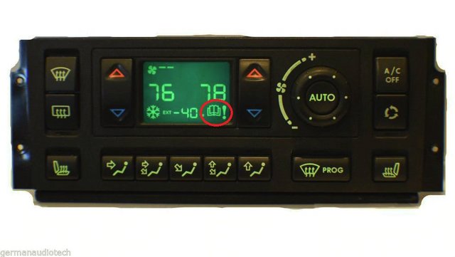

Altro lavoraccio (tocca smontare mezzo cruscotto) è la sostituzione dei tre motorini che gestiscono le bocchette dell'aria: senti se funziona tutto o se ogni tanto gli compare il famoso "libretto" nel display del clima. ;)

Messaggioil 11/02/2022, 19:55
Riguardo il clima.minha detto che va bene. Libretto nel display del clima? In quel caso cosa significa?
Inviato dal mio LM-G710 utilizzando Tapatalk
Alidigufo86
Messaggi: 56
Iscritto il: 20/01/2022, 23:58
Località: Velina
Messaggioil 11/02/2022, 20:02
In basso a destra può comparire il famoso simbolino del libretto aperto: significa che è presente un'anomalia "significativa" del sistema HEVAC (clima, aria, etc...).
Immagine presa dal web, ma solo per farti capire cosa intendo.
Messaggi: 10826
