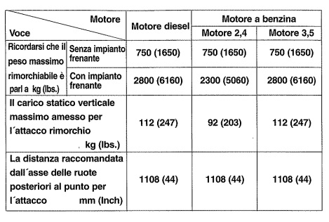

A me non sembra che la Sorento prima serie 2.5 CRDI avesse 3.5 ton di rimorchio....
Dal suo manuale uso e manutenzione:

mattia.ghigo ha scritto:A me non sembra che la Sorento prima serie 2.5 CRDI avesse 3.5 ton di rimorchio..
Hai ragione Ghigo, sbaglio mio a non verificare la cosa prima di scrivere. A sto punto dipende dal peso di Chimera... perchè se bastassero 2800kg allora si allargherebbe notevolmente la lista di possibili mezzi valutabili!
