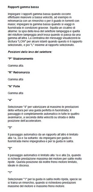

Il cambio automatico è automatico anche sulle ridotte o vanno selezionate tipo sequenziale ? Quanto freno motore c'è in prima ridotta ?

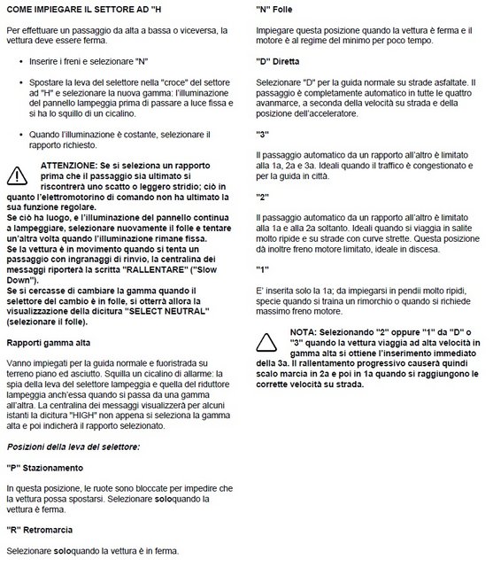

Il cambio automatico ha la caratteristica griglia ad H (quasi unica nel panorama mondiale :lol: ) che permetteva appunto di avere lunghe e corte su due "corsie" differenti, ma sempre con lo stesso numero di marce, ovviamente. ;)

La griglia ad H permette la selezione di tutti i rapporti possibili in marce normali e ridotte.

Il tasto "MODE" nelle lunghe serve a cambiare ad un numero maggiore di giri. In teoria dovrebbe dare più brio. In teoria.
Nelle ridotte serve a bloccare la marcia selezionata. Senza il tasto nelle ridotte si comporta come nelle lunghe. Tieni presente che la trasmissione è data comunque da una pompa che spinge olio, quindi la reazione è sempre un po' "gommosa".

maxtd5 ha scritto:Vista così, dalla disposizione dei numeri e lettere sulla griglia non sembra che vi sia il Drive per le ridotte ma solo delle marce che posso scegliere e mantenere tipo sequenziale.
Forse mi spiego male ..... Il D nelle lunghe è all'altezza del 4 a dx ........ posizionando la leva su 4 a dx, il 4 è una monomarcia sola ridotta o passa in ridotte dalla prima alla quarta facendo le singole cambiate da sola come fosse in D sulle lunghe solo che arriverebbe a 20km/h ? E' questo che non capisco !! :17 :4

Con l'automatico non e' concesso l'avviamento in nessuna posizione del selettore eccetto in P (shift interlock). Molti veicoli consentono anche l'avviamento in N, non so la P38 - la mia lo permette, ma non so dire se sia cosi' per tutti i modelli.
Idem come sopra, solo in P o N si puo' spegnere il motore - ma non sempre estrarre la chiave (va messo in P, ma anche qui, sulla mia posso estrarla in N).
Finalmente, il passaggio dalle normali alle ridotte richiede il fermo del veicolo, mentre sul manuale puoi passare da ridotte a normali anche in marcia, seppur a velocita' ridotta.
Con queste peculiarieta', la scelta di un automatico va considerata accordingly ;)
