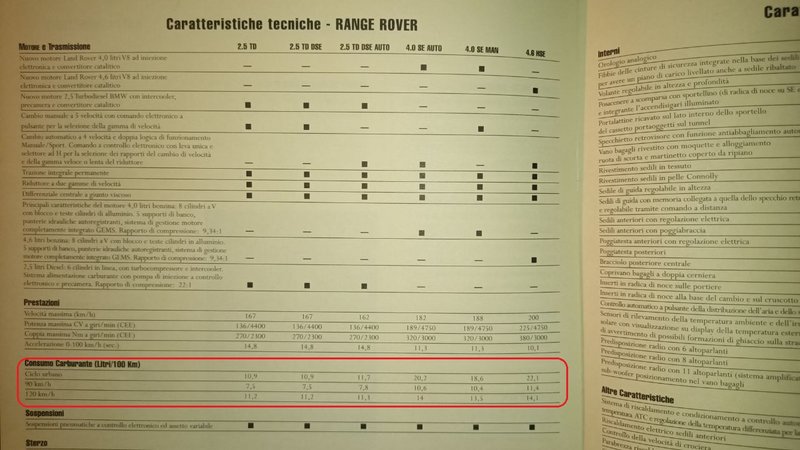

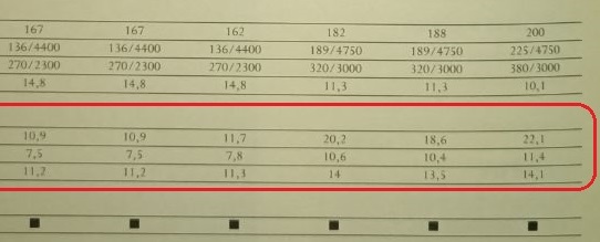

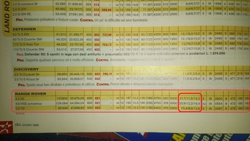

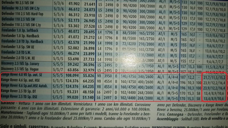

Vi allego un paio di listini 1999-2000 con i consumi urbano/extraurbano/combinato in litri x 100km.
E qui invece i dati del depliant ufficiale Range Rover dell'epoca, sempre in litri x 100km ma suddivisi in urbano/90/120 (qui compare anche la 4.0 manuale che ha Mauro).
Magari sono dati che già conoscete ma forse possono essere di aiuto nelle vostre prossime considerazioni.
In generale, comunque, con il passare del tempo, mi sembra proprio che non esca "vincente" nessuna delle tre motorizzazioni della P38, se mettiamo insieme tutti i fattori come affidabilità, piacere di guida, costi di gestione, facilità e prezzi di riparazione, delicatezza, consumi, prestazioni....
