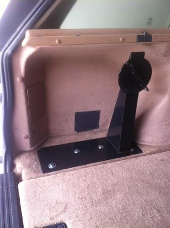

Facendo qualche compromesso col carico, la ruota di scorta se di dimensioni originali, ci sta in verticale, e allora prende molto meno posto. Nei viaggi lunghi facevo cosi', e anche il "buco" del cerchione si puo' utilizzare discretamente.
Se poi hai voglia di arrangiarti, partendo dal lato sx dove va il subwoofer puoi ancorarti, con un po' di ingegno si puo' fare un bell'accrocchio solido, funzionale ma anche bello da vedere. Ci avevo pensato ... ma poi mi sono venute altre idee :mrgreen:

in realtà ho gia fatto piegare delle lamiere da 5mm per creare un attacco ruota verticale ( come il RR classic) da mettere a sx.... mi occuperebbe un pò di spazio ma, tanto è.
solo che la fantasia viaggia e poi la ruota fuori fa molto OR :lol:
non è la mia, ho preso spunto da qui, sito Australiano

non credo che la ruota di scorta posteriore vada omologata ( sul defender non stava scritto da nessuna parte dove stava la ruota)
credo piuttosto che rientri nei carichi sporgenti consentiti ( tipo porta bici )
comunque è una complicazione e se non fatto più che bene , uno sbattimento di rumori e vibrazioni ( già il Mantec su defender, dopo un pò , prendeva gioco e via una tarantella di rumore che la metà basta.un continuo di stringi bulloni,cambia gommini ecc.)
la monterò dentro ;)
