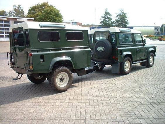

Riccardo, prossimo passo....è questa....dai.... :D ;) :lol:
