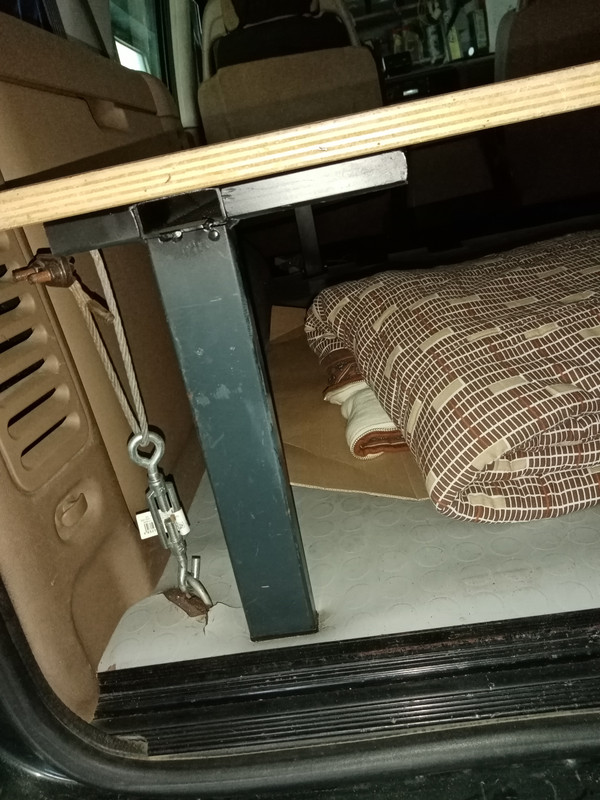

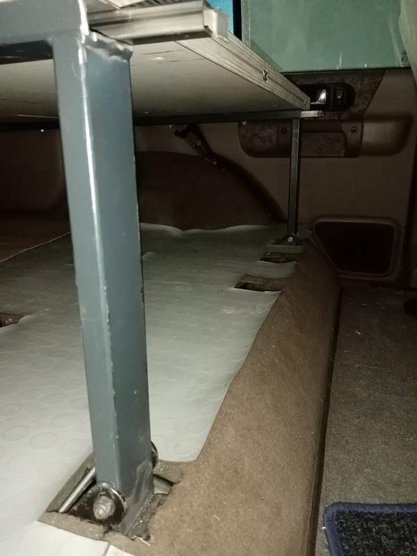

Ciao, io sto ultimando il mio 200 5p. con strutture in legno per gavoni e letto, contenitore acqua 50l. pompa per doccia batteria agm ecc...
come spazio interno per il letto (limando il fermo alle guide sedili e mandando tutto avanti) si ottiene uno spazio massimo di 186*126 (minimo,154 max in largh. sfruttando i vani del 6/7 sedile che ho tolto).
...non correre che poi sudi

Il problema potenziale e che.se ti prende da dietro un furgone/tir (vista latezza ) la tavola per la botta potrebbe spezzare a meta i passeggeri , ma per come la vedo io puo succedre con qualsiasi tipo di carico. Normalmente giro con una cassa di attrezzi,cric etc che fara 50kg, se tampono a 100km/h potenzialmente e un proiettile, ma non e detto che esca dal disco, magari parte l abitacolo intero. Roba pericolosa pure con urti normali secondo me possono essere armadietti alti, magari pesanti e tenuti da 4 rivetti...

...esattamente quello che pensavo
un furonge nel culone che spinge il piano nella schiena
ovviamente la cosa vale per tutti gli oggetti caricati
per questo chi lavora ha le paratie rigide di divisione dal carico
anche se si vedono spesso trasporti decisamente pericolosi e illegali
io quando ho caperizzato mi sono posto il problema
e anche con il rollerdrawer vi ho pensato
alle guide verticali in acciaio che si piantano nella schiena
un tubolare o profilato spinto da una tamponata è micidiale
ovviamente non ti deve tamponare un ape cross
erano tutti ben fissati alla scocca con le relative viti ma la scocca quando si deforma e spinge...
cmq sui mezzi monovolume io ho sempre sempre sempre legato anche le valige e i carichi normali
basta una rete (non elastica) che copre i bagagli e si fissa ai 4 occhielli fermacarico
e evito il più possibile di avere sci e cose simili non legati per bene
stiamo parlando di un sistema veloce che in caso di banale tamponata evita di fare ulteriori danni interni
poi con il D4 e su mezzi più attuali vi è anche il problema degli airbag laterali
mettere le griglie ecc attaccate ai fianchi è un grosso problema
ad un conoscente i smusando su una barcana si è staccata una cassa del carico posteriore, che era fissata al pianale, ha spinto in avanti il sedile passeggero e le guide scorrevoli ovviamente non hanno retto , schiacciando la ragazza contro al cruscotto.
sembrava bello solido l'attacco, ma qualcosa era stato trascurato.
una paratia sarebbe il massimo.
