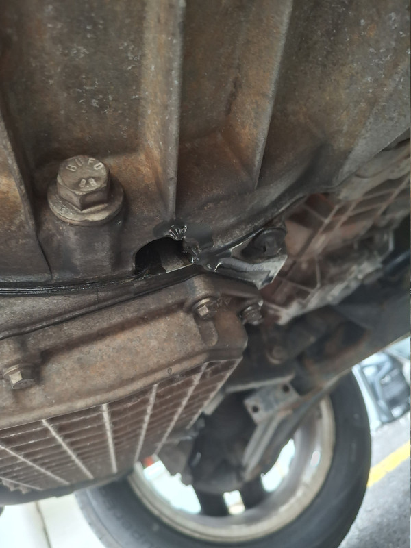

Risalve a tutti, dopo un guado di circa 40cm il mio Free Td4 ha iniziato a perdere olio dal buco di sfiato della campana frizione, non riesco a capire se si tratta di olio motore o olio del cambio, mi lascia una piccola pozza dopo aver parcheggiato che smette dopo 15 minuti... cosa potrebbe essere? Frizione, cuscinetto, pompa e volano sostituiti circa 70.000 km fa e ancora buoni.... :roll:

Paraolio albero a gomiti motore oppure paraolio ingresso cambio...

Dici che è olio motore o olio del cambio? Perché se è olio del motore dovrei vedere il livello che cala, giusto?

Non lo so, mica ho la possibilità di toccarlo ed annusarlo...
Prima di veder calare il livello ne devi perdere mezzo litro...

In teoria l' olio di un motore diesel dovrebbe essere quasi nero, a meno che sia stato appena cambiato, ma dalla foto non si capisce...

L'odore è nettamente diverso comunque per arrivare a quei paraoli la campana del cambio si deve disaccoppiare dal motore e a quel punto lo vedi bene
Comunque potrebbe essere che l'acqua del guado abbia rimosso un po di morchie anche se dalla foto sembra proprio olio :roll:

Magari era un paraolio alla frutta e l' acqua, con un po' di sporcizia, gli ha dato il colpo finale...
In ogni caso va staccato il motore dal cambio per cui tanto vale sostituirli entrambi.

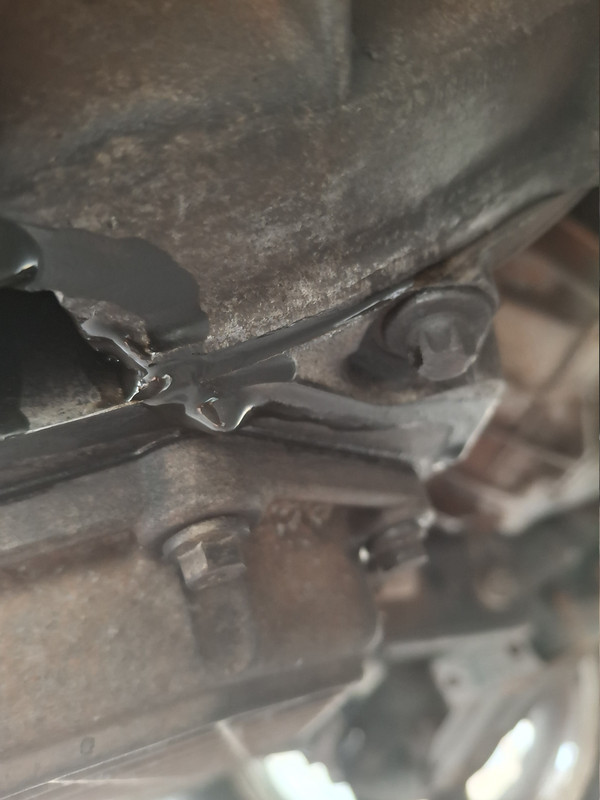

Capisco che senza odorare ne smontarla è difficile valutare con esattezza, la cosa strana è che è sicuramente olio ma non ha ne l'odore del olio motore ne del cambio, oggi era quasi fangoso e giusto 4/5 goccie... poi toccando la pozzetta che ha lasciato ieri era quasi secco... è come se l'acqua avesse lavato la frizione, ma mi sembra strano che dentro sia cosi oleoso... continuerò a controllare, per adesso i livelli sono ok :?

Ma la perdita continua o si è fermata?
Comunque da li può uscire solo olio motore oppure olio cambio, se la frizione ha comando idraulico può anche essere DOT dal cilindretto, ma non è oleoso, se lo tocchi e metti il dito sotto l' acqua se ne va...

La perdita sembra si sia fermata, non trovo piu gocce sotto... Davvero non capisco... 8-)

deve essere finito l'olio :lol:

Magari non era olio, ma acqua sporca con residui di polvere del disco frizione.
