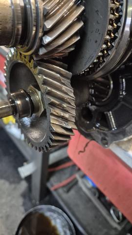

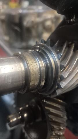

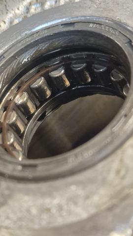

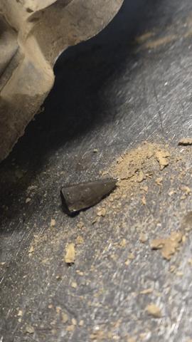

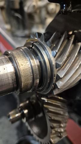

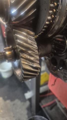

Aggiornamento, con le prime immagini del..."macinato". :shock: :o
..... ci sono arrivato da Simon.....in autostrada anche a 110 km/h....
Bisogna dire... che le LR sono davvero delle bestiacce, catzo. :P

Messaggioil 22/12/2025, 17:33
Credo ci sarà un commento da Sirio, su chi rompeva prima ahahah, a parte lo scherzo, mi spiace, non sono spese da fare sotto le feste.

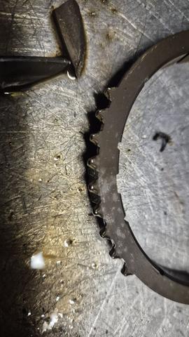

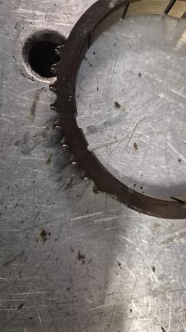

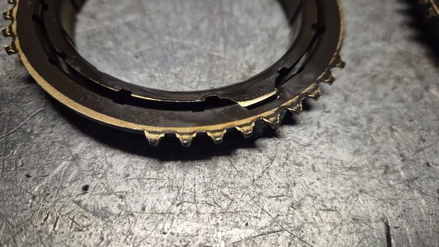

Proseguono le foto che mi invia il buon Simon...questa volta i sincronizzatori... :roll: :? :cry:

Messaggioil 23/12/2025, 9:18
tutto questo un pò m'inquieta :?

Messaggioil 23/12/2025, 10:20
L'unica cosa che posso dire al momento è che NON ho mai avuto sintomi di anomalie con il cambio.
Non ha mai grattato nei cambi marcia, mai uscita la marcia, nessun rumore o vibrazione strana.
Cambi dell'olio sempre con Texaco MTF94.
Uniche anomalie:
- al rientro dal viaggio con roulotte dalla Germania, estate 2024, un rumore "quasi di sfregamento" in quinta che però spariva muovendo di qualche mm la posizione della leva (con il senno di poi, potrebbe essere stato il cuscinetto che mi stava salutando)
- lo sfarfallio famoso in quinta, da cui....è nata questa vicenda
