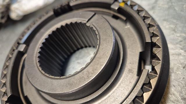

Nuovo aggiornamento da Simon.
Mi deve cambiare anche lo scorrevole di 5a e retro.
A confronto, in alto il mio....e più in basso...quello nuovo. :? :roll: ;)

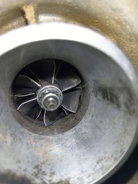

Dopo un paio di gg di permanenza e riposo in campagna....nel viaggio di rientro di domenica.....in superstrada rallento appena di fronte a un autovelox.....premo di nuovo acceleratore per tornare alla solità velocità...e....rumoraccio bruttissimo molto evidente dal motore, sembra un trascinamento metallico.....boh! :o
Zero sintomi prima, nessun preavviso.

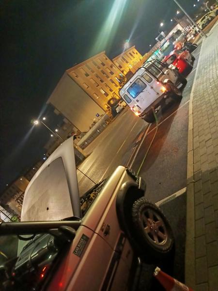

Mi fermo in piazzola.....cofano aperto (nuova! :lol: )...il rumore segue il regime di giri, sempre presente appena si accelera.
Chiamo Fabry def89 che abita vicino e dopo 10 minuti mi si presenta con il suo Def 90....pronto ad assistermi.
Con pochi e rapidi suoi controlli...il verdetto viene subito emesso: TURBINA. :cry:
A 50km da casa. :-|
Riparto piano piano fino alla prima uscita, scortato da Fabry che per fortuna mi conferma che non vede uscire assolutamente fumo dallo scarico.
Usciti dalla superstrada....mi faccio stroppare dal suo Def fino a casa sua dove lascio la Disco (quindi da un amico, per l'ennesima volta :-| )....in attesa di capire cosa fare.

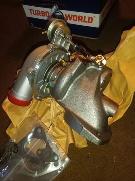

In breve, coreassy da cambiare, completamente allentato con gioco evidentissimo radiale (poco gioco assiale) e palette un po' consumate: a quel punto preferisco fare un cambio totale....turbina nuova completa, come originale, non modificata, la spesa è poco maggiore.
Niente avional, niente VGT, mi sono sempre trovato bene con la configurazione attuale....preferisco non andare a creare "squilibri" su un motore di 310.000km.
Per farvi ridere....il 13 dicembre (ho i messaggi in memoria su Telegram) pipippo mi scrive di aver cambiato preventivamente il core-assy....anche lui senza sintomi...ma anche lui motore con tanti km. Gli dico: guarda.....riprendo la macchina da Simon e con calma a casa....mi metto pure io a ordinarla e cambiarla....a questi km male non fa. :roll: :?
Ecco....non mi ha neppure il dato il modo di riportarla a casa! Ferma a casa di def89 a 50km da casa! :evil:
Vabbè...il weekend successivo torno a casa di Fabry....e montiamo turbina nuova (lui monta, io faccio assistenza psicologica). :mrgreen:
