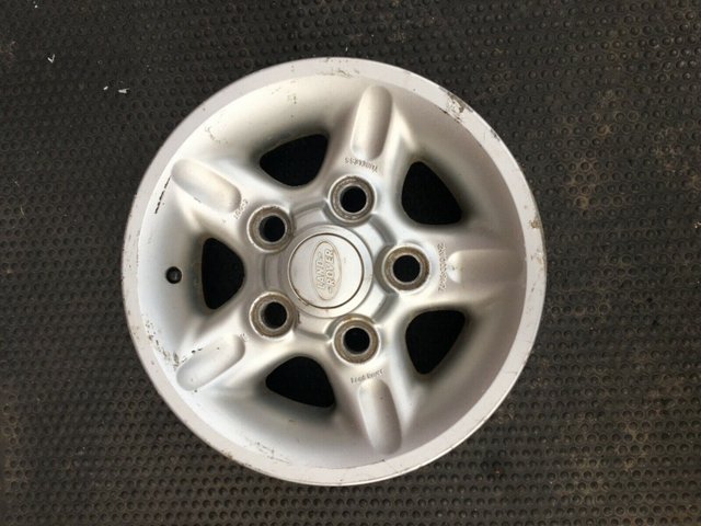

visto quanto pubblicato qui ( viewtopic.php?f=7&t=123238 ) ripropongo la domanda nella stanza più corretta. qualcuno sa se in effetti esistono 2 versioni dei cerchi in oggetto con et differente?

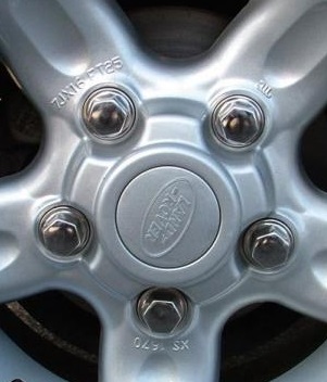

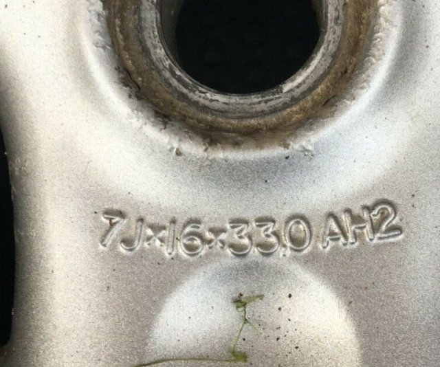

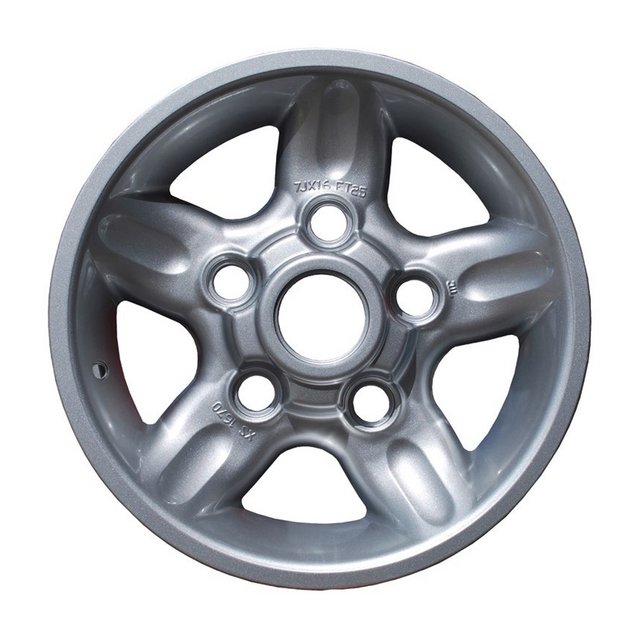

E io allora riporto quanto avevo scoperto da una rapida ricerca su web, a conferma della tua osservazione. ;)
ET 25 contro il classico ET 33, quindi, ben 0.8 cm più "esterni"!! 8-)
Evidentemente ci sono DUE tipi di Deep Dish, uno con ET 25 (forse chiamato XS 1670, codice ANR3631MNH) e uno con ET 33 (marcato Land Rover, codice ANR3631).
Messaggioil 11/03/2022, 16:09
credo di aver trovato la risposta : quelli marchiati XS 1670 con ET 25 non sono originali Land ma sono Britpart ! :)
