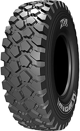

Ciao, sapete dirmi qual'è il disegno attuale delle Michelin O/R XZL
È per caso cambiato?
Facendo una ricerca per immagini saltano fuori almeno 3 disegni?
Le prime due mi paiono il disegno corretto, ma le altre?
È ovvio che qualcuno ha messo un'immagine o un rendering errato, mi confermate che il primo disegno è quello attualmente in commercio?
Messaggi: 4122
Messaggioil 15/06/2021, 9:24
Jam dipende... perchè nella misura 7.50 r16 il disegno corretto è l'ultimo (col monotassello centrale) mentre il 235/85 r16 ha due tasselli centrali (prime due foto).
La terza foto invece è il disegno in misura 9.00 r16 o più grandi, in uso ai vari mezzi dell'esercito e/o dei camion tipo Astra, Iveco ecc spesso con cerchi raggio r20 ;)

Vero quello che dice Andrea. 7,50 con monotassello centrale, in uso sui Defender 90 EI, doppio tassello in 235,le 9.00, così come le 11, sono monotassello.
Le 9.00 le monta il VM, per esempio...

Le 9.00/255 100 r16 ho appena fatto un giro di ricerca su google e, tranne una foto con didascalia in non ho capito che lingua, sono tutte col doppio tassello centrale. Le 8.25 r16 invece sono monotassello. ;)

E hai ragione nuovamente...mi sono imbrogliato con i numeri e confuso con le 11...sorry

Le xzl sono da considerarsi solo in misura 7.50 monotassello o in misure estremamente abbondanti. Lo spazio fra il monotassello e i tasselli laterali è abbondante e ne permette un'inaspettata dote autopulente sul fango ostinato cosa che la misura 235 o superiore non da.
Come dice Fanfango non eccellono in niente...
In misura 7.50 queste sono le mie considerazioni:
Fango si , scavano il giusto, mordono il giusto e si puliscono bene
Roccia si , si possono tagliuzzare dei tasselli ma le spalle sono inscalfibili occhio che esistono due varianti di tele, non ricordo il numero ma è da tante ad ancora di più
Neve battuta no... troppo lisce ma si avvitano bene i chiodi della track grip e si risolve ogni problema
Neve alta si ... la tagliano bene
Asfalto asciutto si .... effetto slick, tenuta data dalla misura stretta, se parti parti su tutte e quattro, durata media 30.000 km gonfiate a 2.8 e 3.0 al posteriore sul 90
Asfalto bagnato no ... ma c'è di peggio
Sabbia direi non indicate, mai provate su questo terreno, spanciano anche sgonfie poco o niente ed in più scavano
Il loro fascino è indiscutibile
saluti max.

a, dimenticavo, io le ho avute in 3 misure: 7.50", 235 e 205. La prima monotassello, quelle in mm bitassello. Sono due gomme diverse. 7.50" molto meglio in OR.
