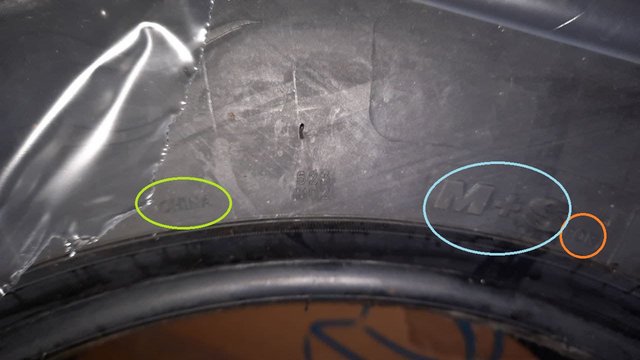

A conferma di quanto detto, da una foto di Giasqui, nei cerchietti si legge bene:
- CHINA
- M+S
- POR
