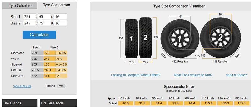

Visto così non ci sta male,per caso mi sai dire quanto sono alte le le 255 e le 245?non che mi serva tutta sta altezza dalla pera..però se mi alzo di qualche cm male non fa

Messaggioil 16/02/2025, 21:01
Da uno dei tantissimi siti di misurazione-comparazione dimensioni pneumatici.

Le 265 non so se ci stanno da macchina completamente originale,da 230 a 245 più o meno te la giochi,ma da 230 a 265,metro alla mano,sei fregato.alla fine opterò per le 245,son 3 cm più alte rispetto alle 255
