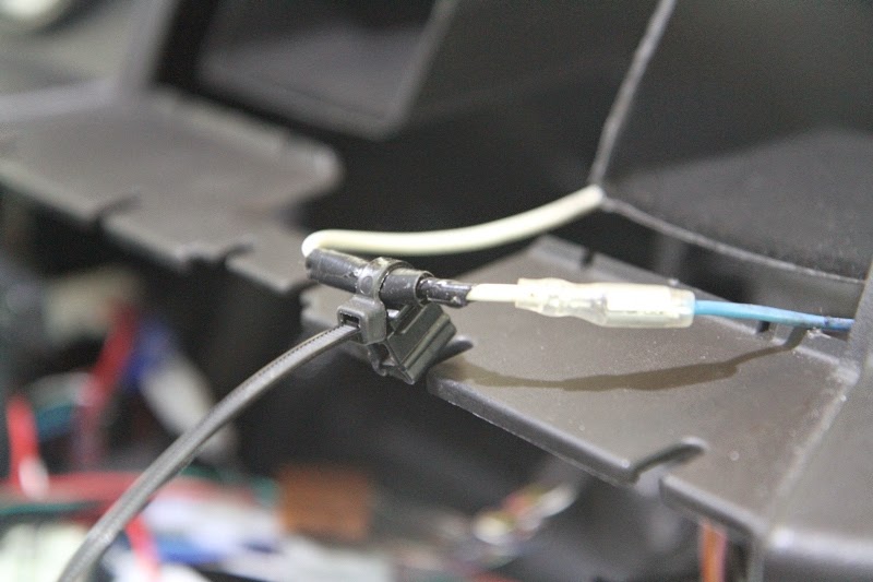

Stamattina aprendo il cruscotto per fermare una staffetta, mi sono accorto di aver un cavo tagliato e spellato vicino alla bocchetta centrale destra. Non lo avevo mai notato.
Comunque è bianco, arriva dal corrugato dove ci sono i cavi della radio e dell'orologio ed è fermato con una fascetta insieme a un altro cablaggio a destra.
Sapete che cos'è?ImmagineImmagine

Dovrebbe essere " l'antenna " che comunica con il telecomando per l'apertura a distanza.
Deve essere tagliato !
C'era un vecchio post che trattava dell'allurgamento di quel cavo per aumentare la portata del telecomando.....in realtà l'allungamento del cavo andrebbe fatto utilizzando uno strumento specifico che ne verifica l'esatta lunghezza, altrimenti si rischia l' effetto opposto.

Ah ecco cos'è!!...grazie per la risposta!!
Nel dubbio, ci ho messo un terminale in plastica e l'ho lasciato lì...

Nelle foto sotto , l'allungamento del filo incriminato , per aumentare la portate del telecomando per apertura centralizzata.
L'allungamento non può essere fatto a caso , ma deve essere stimato con apposito strumento , altrimenti si rischia di avere l'effetto opposto .

Quindi se volessi migliorare la ricezione del telecomando, come faccio (o cosa devo usare) per calcolare la lunghezza del cavo da collegare a quello??

Non sò esattamente cosa serve .....
Io l'allungamento lo feci "ad occhio" come avevo letto su un forum inglese, aggiustando la portata accorciando di pochi mm il filo e testando ogni volta con il telecomando .
Un gran miglioramento non lo ottenni .
Parlando casualmente con un Elettrauto mi disse serviva uno strumento e non a caso come avevo fatto io
