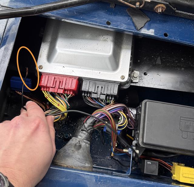

Ciao a tutti, da qualche giorno possiedo un Defender 90 TD5 del 2000 con circa 130mila km.
Ho fatto un viaggio da Pistoia a Lerici, in autostrada, senza difficoltà.
Al secondo utilizzo, le luci di posizione e gli anabbaglianti non funzionavano più. Leggendo qua sul forum mi sono fatto una cultura ed ho provato la sostituzione del devioluci senza successo: testando la continuità con multimetro non presentava difetti.
Oggi, al terzo utilizzo, dopo qualche km di marcia regolare, ho notato un paio di vuoti di potenza, seguiti da una sorta di lampeggio della spia delle candelette.
Purtroppo l'auto si è bloccata dopo qualche metro. Ho tentato di riaccendere, ma girando la chiave al secondo scatto (accensione quadro) ho sentito un rumore tipo buzzer proveniente da sotto il sedile del passeggero. Aperto il vano, oltre ad aver trovato olio (problema noto), ho notato che il rumore proveniva da un relè giallo (master relè?) che, a mio parere, non lavorava correttamente staccandosi e riattaccandosi di continuo (da cui il rumore). Ho provato a sostituirlo senza successo: anche il secondo presentava lo stesso comportamento.
Ho letto su una vecchia discussione che potrebbe essere un problema di masse (il che potrebbe anche spiegare la questione dei fari).
Questa la discussione: https://www.africaland.it/forum/viewtopic.php?f=10&t=80782
Ho trovato anche questo filo, che appunto dovrebbe portare ad una massa, scollegato: sembrava arrivare da sotto la centralina.
Cosa ne pensate?
Vi ringrazio per l'aiuto.

potrebbe essere che il main relè stia avendo problemi per via dell'olio nella centralina.
Qui sul forum trovi alcune discussioni su come ripulire connettore e centralina prima che si frigga completamente.
Riesci a vedere da adove arriva il cavo nero che hai trovato scollegato? :?

Riesci a vedere da dove arriva il cavo nero che hai trovato scollegato? :?
Ok, allora provo a fare una pulizia dall'olio.
La seconda estremità del cavo nero (quella ancora vincolata) termina in un fastom ad occhiello collegato alla massa vicino alla scatola dei relé/fusibili, li nel pozzetto.

Se anche il secondo relè ha lo stesso comportamento non è lui il problema. E neppure la pompa secondo me. Se hai trovato olio nel connettore partirei da lì pulendo tutto per bene e cambiando subito il cablaggio.

Ho provato a collegare la massa della zona centralina/scatola relè direttamente al polo negativo della batteria con un filo e così sembrerebbe che il main relè scatti e rimanga in uno stato stabile.

Non hai risposto a questa domanda che è fondamentale per capire se il problema è dato dal Main Relè sotto il sedile passeggero: quando giri la chiave in posizione II, la lancetta temperatura sale fino a fondo scala?
Dopo che hai indagato su questo, puoi passare alla pompa carburante. Se non la senti ronzare potrebbe essere completamente KO, quando l'ha smontata e ripulita l'ultima volta? Quanti KM ha?
Inoltre non ho capito se in questo momento l'auto va in moto oppure non si accende
Detto questo, i sintomi sembrano quelli di connessioni a massa difettose perchè coprono vari componenti.
Io ti consiglierei di indagarle tutte, compresi i cavi e capicorda

Risolto! Ora il motore si avvia correttamente.
Quando giravo la chiave in posizione II funzionava solo l'indicatore del livello carburante, mentre l'indicatore della temperatura non dava segnali.
Girando la chiave per avviare, il motore tentava di partire ma sembrava che non arrivasse carburante. L'auto ha 133mila km, non ho mai fatto manutenzione a serbatoio e pompa del gasolio perché l'ho presa da circa un mese.
Oggi ho fatto un ponte tra il polo negativo della batteria e il punto equipotenziale di massa sotto il sedile passeggero; girando la chiave su II, il Main Relè è rimasto stabile, la pompa carburante è tornata a girare e quando l'ho sentita fermarsi ho avviato il motore che è partito al primo colpo.
Purtroppo non funzionano ancora i fari di posizione ed anabbaglianti; ho controllato il devioluci ed è funzionante. A questo punto, provo ad indagare se anche li fosse un problema di massa.
