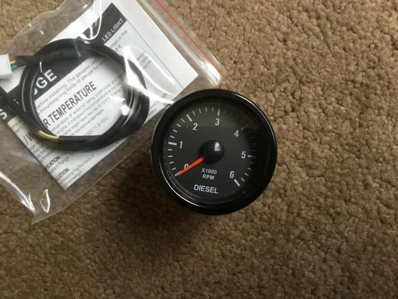

Per trovare si trova...YAE100790 , e' il mutuo da fare che e' pesante. In alternativa metti un cinese da 20 euro e va uguale

Adesso si trova a poche decine di euro (ebay e aliexpress), perfettamente funzionante ed esteticamente identico agli altri strumenti originali del Def. ;)
Lancetta rossa...alla fine...da un tocco "racing" allo strumento...e non stona. 8-)
Unica modifica che ho fatto io per un amico...è stata quella di dipingere di verde il retro fondo (che altrimenti sarebbe rimasto bianco, quando illuminato).

Calibrazione....si regola tramite una vite dietro...confrontando la lettura con quella di un Nanocom o di un Td5-spy. ;)
Diametro....in genere quella misura è standard (e poi basta che la confronti con gli strumenti originali montati).

No deve essere proprio quel modello con quella scala con quel diametro 52 mm

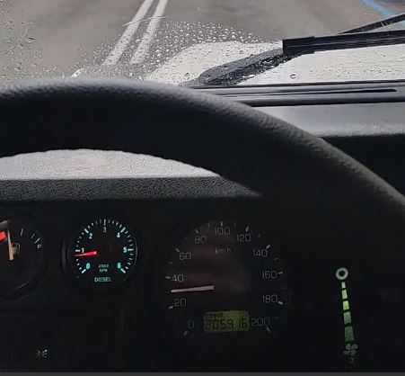

È li da almeno 5 o 6 anni e funziona da dio!
Costo 20€ e una mattina di manodopera!

No l'ho comprato su eBay, nel 2020, all'epoca non conoscevo aliexpress, mi arrivò da un venditore cinese in un mesetto!
Ma sicuramente è lo stesso: tarato con la vitina di registrazione e il nanocom come riferimento, è estremamente preciso su tutta la scala!
Non esagero se ti dico che è l'accessorio più economico che ho montato è alllo stesso tempo quello che mi da più soddisfazione!

A parte le battute, contragiri perfetto controllato più volte con lo SPY o il Nano e tutto combacia perfettamente, STRA CONSIGLIATO!

https://www.ebay.co.uk/itm/355499043988 ... FMKGARCNFP attenzione quadrante rosso al centro. Il verde non esiste

Quella che ho montato a Nicco (identico a quello del link di apogeo)....aveva luce led bianca dietro...che però stonava rispetto al resto degli strumenti.
Quindi ho smontato il quadro e dipinto (più mani) di verde il retro, con un semplice pennarello indelebile.
Rimontato il tutto....il lavoro è venuto abbastanza bene, in tinta con il resto.
La lancetta rossa è stata mantenuta anche perchè, come dicevo, alla fine non ci sta male e dona un aspetto un po'...."racing" all'unico strumento "di potenza" della serie! :lol: :D :4 :5 :8
