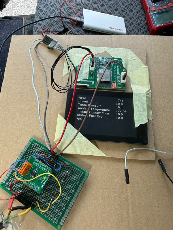

Ciao a tutti,
Seguo con molto interesse questo splendido forum. Sono un possessore di TD5 del 2005 da Luglio e non ho mai avuto un fuoristrada.
Sto ultimando un piccolo progetto nel tempo libero per visualizzare i dati del motore direttamente prelevandoli dalla centralina e visualizzandoli in un display da 3,5 pollici.
Finora sono riuscito a estrarre tutti i parametri principali: RPM, temperatura del liquido di raffreddamento, temperatura dell'aria aspirata, consumo istantaneo e medio calcolati, e velocità del veicolo.
Sono assolutamente aperto a suggerimenti su cos'altro poter includere!
Al momento sto riscrivendo l'interfaccia grafica per renderla più curata ed utilizzo una scheda personalizzata basata su ESP32-S3, che avevo progettato tempo fa per un progetto elettronico.
Una volta rifinita l'interfaccia, il passo successivo sarà il flashing / la rimappatura "on the fly" del mio TD5, utilizzando mappe precaricate direttamente nella memoria di bordo del modulo.
Ecco la prima immagine del mio accrocchio da banco collegato al TD5 Immagine
Fatemi sapere se vi fa piacere che vi tenga aggiornati sui progressi e se pensate che possa essere utile per la community.

Messaggioil 08/09/2026, 14:07
boxer ha scritto:Stavo pensando anche io di realizzare, a tempo perso, un progetto analogo.
La mia idea è di avere un ESP32 S3, con display da 3.5 pollici come il tuo, o da 2.1 pollici rotondo, in modo da renderlo installabile come uno strumento classico del Defender.
Io pensavo di renderlo modulare, in modo da poterlo collegare a:
- Motori Tdi collegando i vari sensori (vedi MadMan), ma con la comunicazione wireless verso l'ESP32 montato nell'abitacolo
- Motori Td5 con collegamento wireless con modulo da inserire nel connettore
- Motori Puma con collegamento OBD2 bluetooth.
L'idea mi è venuta qualche giorno fa, e ho iniziato a fare un piano del progetto.
Avendo un Tdi 300 io inizierei con l'hardware necessario per questo motore, tutti i sensori li ho già, devo interfacciarli con un ESP32 da mettere nel vano motore, o batteria, per la comunicaizone wireless con l'ESP32 nell'abitacolo. Vorerrei evitare di far passare tutti i cavi dei sensori dal motore fino al cruscotto, come ho dovuto fare con il MadMan
Non so quanto tempo riuscirò a dedicargli, ma possiamo scambiarci delle idee.
Non ho molta esperienza sul campo inteso come tipologia di centraline presenti sul mercato e la loro diffusione. La mia è una MEMS3 tipica.
Ovviamente mi "sono aiutato" con le informazioni pubbliche per l'autenticazione e per rifare un piccolo accrocchio per commuatare da UART a K-Line.
Ho e sto valutando la parte del collegamento wireless tra connettore OBD e modulo con Display ma se uso il BLE mi taglio le gambe per eventuali dispositivi aggiuntivi.
Per il momento prelevo direttamente i 12V dalla OBD per alimentare il mio modulo a 5V. Non ho interferenze (ho filtrato abbastanza bene l'alimentazione) e sono sufficientemente veloce nella lettura (polling) dei PID che mi interessa mostrare a video. Ho paura (quasi certezza) che non ci si riesca a stare dietro via wireless qualsiasi sistema tu possa scegliere anche e soprattutto nella fase critica di autenticazione con il FAST Init.
Da quello che posso vedere credo che la soluzione cablata possa essere la più affidabile. Semmai una volta passata la validazione immagino una versione Wireless che comunque mi vincola nell'alimentare il display in ogni caso.
Per ora sono ad un livello accettabile di reattività nella visualizzazione dei dati, RPM e Velocità, che di fatto mi servono per calcolare consumi etc.
Come è noto a tutti il TD5 (parlo per quello che conosco) è abbastanza ostile alla tecnologia per questo, per come sono abituato, ogni passetto in avanti cerco di validarlo e consolidarlo per garantirmi la stabilità in primis.
Per quanto riguarda il display da 3,5" è abbastanza comodo perchè ha una risoluzione che mi consente di mantenere nella home page molte informazioni (480*320px) ed essendo touch posso semmai creare dei menu utente "generosi".
Ho visto quello rotondo di cui fai riferimento ed il progetto probabilemente a cui ti stai riferendo. Io ne ho 2 di diametri diversi a disposizione ma sono per il classico mattoncino compatto da appoggiare sopra il posacenere. In questo momento ho una cineseria con display a 3,5" e 4 bottoni che ovviamente non si collega in OBD ma mi restituisce la velocità usando il suo GPS interno (meglio di niente).
Non vedo l'ora di togliermelo dai piedi e rimpiazzarlo con il mio...
Aperto a domande e suggerimenti...

Beh sono partito direttamente con una scheda che avevo e quindi molto del lavoro era già scodellato.
Non ho mai usato il WiFi con collegamento diretto. Ora la scheda dispone di un WebServer per caricare le mappe, configurazioni o immagini già prefatto dal mio progetto. Ho a disposizione un filesystem dove caricare via Smartphone o PC quello che sarà utile caricare al momento giusto.
Per rispondere alla tua domanda comunque sono abbastanza sciettico nell'usare bridge radio con dati che devono essere reattivi, ti spiego il perchè...
Il mio goal è avere RPM, Velocità e consumi aggiornati quasi in tempo reale. Non che le temperature non siano importanti ma semplicemente i giri motore mi interessano gi più assieme a velocità e conseguenti consumi con il rapporto fatto tra mg/s velocità e giri.
Se devo tenere in piedi la GUI (Interfaccia Grafica) con LVGL ed una comunicazione radio. Dal lato ECU devo collegarmi alla centralina con un altro micro (andrebbe bene anche un ESP32C1) al quale cosa demando? Chi fa l'autenticazione? Chi decide i comandi da mandare alla centralina, l'unità con il display o quella attaccata alla centralina? Se l'unità con il display via radio deve tenere attivo un polling diretto (una specie di bridge ESP->Seriale->WiFi->Seriale->ESP) ehhh questo complica non di poco le cose in termini di reattività.
Ti faccio un esempio di qualche minuto fa (work in progess puro) :). Se metto il thread di lettura dalla UART dalla ECU dei PID che mi interessano con priorità alta (es. 5) LVGL e la GUI schiattano ovvero non vedi nessun dato in tempo reale.
Se diversamente la metto a 1 il tutto regge solo se sono cablato altrimenti la centralina richio che mi mandi in timeout nella fase iniziale.
Non ho l'esclusiva chiaramente delle buone idee ma con l'unità cablata è decisamente meglio per l'affidabilità.
In aggiunta se proviamo a mappare la ECU e non rispettiamo i tempi o perdiamo la comunicazione tra i due dispositivi siamo al 100% di granzia di fare il brick della centralina e doverla riprogrammare da zero.
Molta di questa è teoria, chiaramente, quindi se ti cimenti fammi sapere se riesci a passare indenne tutta l'inizializzazione via radio e se ti va di condividere come divideresti il carico della comunicazione con la ECU via radio potremmo avere dei buoni spunti e magari provare assieme.

Grazie a tutti per il supporto.
Come dicevo sono abbastanza nuovo con questo genere di macchina ma la sfida di vedere qualche dato un più non mi fa dormire alla notte. Il fatto che non sia 100% compatibile con OBD ancora di più.
Questo è il rifacimento di oggi:
1. Velocità OK
2. RPM OK con arco che cambia colore da bianco ad arancione a 2200 giri circa e rosso oltre i 2800 circa.
3. Consumo istantaneo stile BMW (sotto velocità) OK e reattivo
4. Durata del viaggio OK
5. Distanza del viaggio OK
6. Reset del viaggio OK
7. Temperatura Cooant OK
8. Temperatura Inlet OK
9. Rilevamento tensone batteria KO - Fisso a 12.8v devo implementarlo
10. Consumo istantaneo e medio (icona pompa benzina) KO - Non funziona correttamente
Ho anche un video ma non so dove caricarlo nel forum (accetto suggerimenti).
Ora do un'occhiata al BinOwl per pura curiosità.
Ho provato a contattare l'autore di MEMSTools per chiedergli supporto, ma come plausibile è in conflitto di interessi (non ho capito quali) e quindi non avrò supporto. Non importa molto le info essenziali per arrivare alla fine ci sono.
In settimana conto di provare a caricare una mappa per il TD5, a tal riguardo pensavo di usare proprio MEMSTools con una delle mappe di Alfredo Crivelli. Magari la V20 o la V21. Sinceramente non ho mai provato a fare la mappaura, correggetemi si sbaglio ma usando MEMSTools dovrei riuscire a farcela corretto?
Se qualcuno mi aiuta in questo ne sarei grado.

Messaggioil 12/09/2026, 0:49
Aggiornamento di fine settimana.
Finalmente ho finito l'ossatura principale del dispositivo. In questo momento ecco dove sono arrivato:
Schermata principale
1. Velocità OK
7. Temperatura Coolant OK
9. Rilevamento tensone batteria OK
10. Consumo istantaneo e medio (icona pompa benzina) OK
11. Rilevamento e visualizzazione degli errori DTC e reset degli stessi - OK (da testare approfonditamente)
Schermata settaggi e funzioni aggiuntive:
1. Funzione di reconnect alla centralina in caso di perdita di connessione. Attesa di 15 sec per la riconnessione - OK
2. Funzione di lettura del Firmware e della MAPPATURA della centralina con salvataggio nella memoria interna - OK
3. Funzione di scrittura del Firmware e della MAPPATURA della centralina dalla memoria interna partendo da un file salvato (vedi punto 2) oppure immettendo un Firmware + Mappa di NanoCOM - OK da testare approfonditamente
4. Funzione di cancellazione dei dati presenti relativi alla mappatura precedente. Una volta cambiata la mappa vanno resettati i valori runtime. Dopo qualche kilometro la centralina memorizza e stabilizza i dati. In questo periodo la centralina è in fase di apprendimento ed i consumi/performance possono non essere coerenti. Il reset è necessario dopo la mappatura altrimenti vengono utilizzati i valori appresi dalla mappatura precendente e per un tuning corretto sarebbero richiesti molte centinaia di kilometri per allinearsi ai nuovi valori della mappatura - OK
5. Abilitata la Web Interface via WiFi. Il display attiva il WiFi ed è possibile collegarsi con uno smartphone/PC per caricare e scaricare le mappe dal dispositivo (punti 2 e 3) - OK
Da fare:
1. Piccola modifica all'hardware per consentire l'azzeramento e la memorizzazione dei telecomandi dell'antifurto. Questa funzione mi è particolarmente cara dopo aver speso 139.00 Euro per un telecomando (scontato da 179.00) supplementare quando su Aliexpress si trovano a 5 Euro! Magari non servirà a molti ma a me avrebbe consentito di investire 130 Euro in qualche altro optional del mio TD5 90!
2. Sistemare la funzione di standby quando la vettura viene spenta (per non consumare troppa batteria inutilmente)
3. Realizzare il prodotto finale che per ora è un accrocchio a fili in una scatolina indecente.
Mi servirebbe un aiutino da voi:
Per provare una mappa diversa dalla mia originale ho caricato la V21 senza in realtà saperne molto. Come ho spiegato sono solo 2 mesi che ho questa meravigliosa vettura, qualcuno ha delle mappature + firmware per TD5 NNN5xxx o mi sa indicare dove le posso trovare?
Con il mio accrocchio sarà possibile leggere una centralina Firmware+MAPPA buona (che funziona bene su un defender) e poi ricopiarla sul vostro.... E non sono per niente lontano dal risultato. Mi serve solo un po' di supporto dovuto all'inesperienza pratica di chi è anni che macina.
Se qualcuno mi aiutasse sarebbe molto gradito.
Un buon WE per il momento e la prox settimana posto le ultime immagini del mio lavoretto.
R
