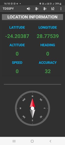

Lo Spy sicuramente si connette col modulo GPS del device perchè esiste la possibilità di conoscere la posizione del mezzo tra quota, latitudine e longitudine.
Ma la velocità tachimetrica mi sembra di capire che venga rilevata dalla centralina, cosa che sfalsa la misura in caso di rapportatura o più facilmente di gommatura diversa.
Sarebbe bello se esistesse anche la possibilità di rilevare la velocità da GPS per ovviare a queste differenze che su un fuoristrada possono essere più comuni rispetto ad un'auto "normale"

jerry ha scritto:Lo Spy sicuramente si connette col modulo GPS del device perchè esiste la possibilità di conoscere la posizione del mezzo tra quota, latitudine e longitudine.

Sul Nanocom, in effetti, si può settare il rapporto di correzione della velcoità proprio per ovviare ad eventuali cambi nei diametri ruote-rapportature.
Nel td5-spy ti devo confessare che davo per scontato che leggesse velocità da GPS....ora mi metto a verificare pure io.... ;)
Messaggioil 25/11/2025, 14:53
Svelato l'arcano! :lol:
La velocità, in effetti, è presa dalla centralina (infatti forzando la disattivazione del GPS sul cell la velocità continua a essere regolarmente letta). ;)
Ma nelle impostazioni generali, alla voce "revisore dei dati" :? :roll: :D (data adjusters ;) ) , proprio come sul Nanocom, si può impostare il fattore di correzione della velocità. 8-)

Allora, mi hanno appena scritto che nella schermata dedicata alla "localizzazione" la velocità è presa dal GPS. ;)
Ho chiesto loro di nominare questa velocità in modo diverso, tipo "speed gps"....vediamo...
Questa schermata si trova scorrendo tutto a sx! 8-)
Messaggioil 25/11/2025, 19:48
Strano.
A me sembra di averlo preso proprio da li il riferimento tachimetrico, ma era troppo simile a quanto riportato sull'odometro e io so per certo di avere una discrepanza di circa 15km.
Avrò sbagliato.
Ora che lo so, controllerò meglio. ;)
