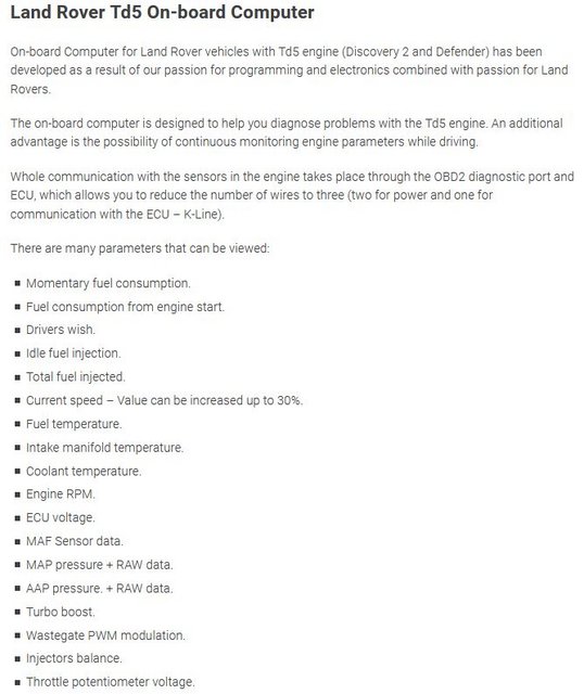

L'accrocchio mi piace sarei per prenderlo ma non mi è chiaro quanto sia "difficile" collegarlo

Essendo pre obd2 non è standard il connettore.. quindi così a memoria non saprei quale sia..
Se avete uno schema elettrico sotto zampa c'è sicuramente scritto.. K line o diag line.. se fosse standard sarebbe il 7 o il 3..
Cmq se non sai la "lingua" con cui parlare alla centralina anche se ti attacchi al pin, oltre che rischiare si fare danni, non fai nulla... :lol: ;)
Direi che basta che colleghi positivo sotto chiave, negativo e pin k.. 3 fili..

La lingua della centralina dovrebbe parlarla questo strumento se non ho capito male

Ora ho capito, ma il K lo si prende sulla presa OBD o si va nella centralina direttamente?

Confermo, c'è scritto anche nelle istruzioni.. pin 7 della presa diagnosi è la k line..
Puoi collegarti li tanto considera che su una linea k non puoi avere più di due nodi (due persone che parlano o ascoltano) quindi anche se dovrai attaccare un nano, devi staccare quel macheggio li..
E per semplificarti la vita puoi prendere li sempre anche massa (pin 4 o 5) e positivo (pin 16).
Unica cosa il 16 dovrebbe essere sempre alimentato anche a quadro spento, quindi devi mettere un interruttore per spegnerlo

Ho visto tutto il video ...si può collegare tramite un cavo obd da presa diagnosi o direttamente alla centralina ( come prima detto da un altro utente)

Il filo che "dialoga " è sul pin18 se non ho capito male colore "rosa"

Ho visto anche io il video, sembra che lui tagli il cavo K per attaccarci questo ob computer.
Ma a quel punto la presa OBD diventa inutilizzabile credo...
Sarebbe invece possibile rubare il segnale lasciando funzionante la presa OBD? Fermo restando che si può collegare 1 solo computer alla volta (nanocom o questo ultimo del post)

Oppure mettere un commutatore sul filo del PIN 18

Io credo di sì , facendo il collegamento tramite un cavo OBD da comprare a parte ...

Il video è molto chiaro, non volendo giocarsi l'OBD si possono è sufficiente prendersi in parallelo i terminali e riportarseli in plancia per alimentazione e segnale per il computerino.
Se uno ha già il Nano è praticamente inutile, visto soprattutto i limiti; diversamente mi sembra una buona base di info diversamente illeggibili.

I link, che avevo certamente aperto, non rispondevano alle mie domande:
1) Chiedevo come fosse possibile che con 1 cavo arrivassero tutte queste informazioni e teos81 è stato molto preciso nella risposta...
2) Sostanzialmente mi chiedevo se fosse possibile interrompere questo cavo K dalla centralina senza creare problemi...
Comunque il forum è fatto anche per chiacchierare, non capisco perchè entrare così a gamba tesa con questo commento..
