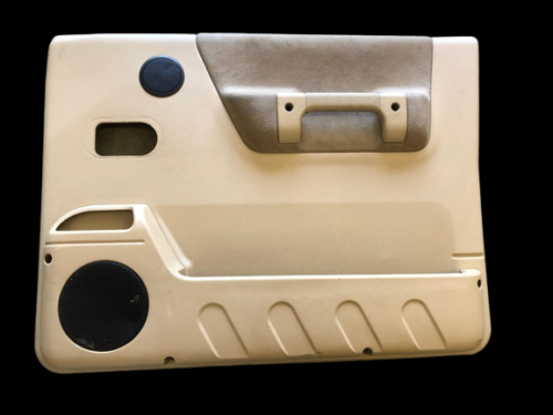

L'impianto è già predisposto per i mid-range, presenti di serie sugli allestimenti di lusso come la HSE...
Sul pannello porta, nel lato interno in alto, sopra la maniglia, dovresti vedere una "sagoma rotonda": lì dovresti fare il foro per farci stare il mid-range. ;)
Stessa cosa sui pannelli porta posteriori.
Questo è un esempio di pannello porta anteriore con MID-RANGE (i tweeter sono invece presenti sui montanti parabrezza, identici a quelli di serie su tutti i restyling).

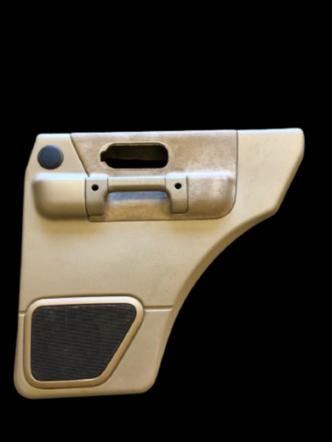

E questo è un esempio di pannello porta posteriore, dove in questo caso la cassa aggiuntiva è un tweeter.
