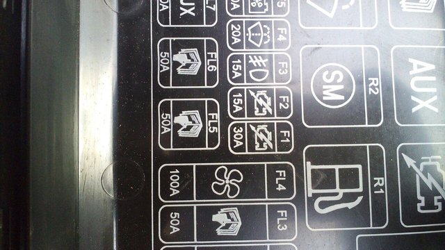

Buongiorno a tutti, ho montato dei fari fendinebbia con cerchio DRL. Zona vano motore è presente qualche positivo sotto quadro da cui potrei prendere l'alimentazione per alimentare i drl in modo da farli accendere non appena metti in moto il Disco?

Da anni io li ho collegati così.
Vedi in foto il filo blu.
Fusibile F1 sotto chiave.
Oltretutto, in questo modo, i daylight si spengono con ritardo 10 sec, una volta spento motore..... molto comodo. ;)

Grazie Mattia!! sempre il numero uno! ma c'è un manuale dove vedere quali sono i fusilibi sotto chiave?

Il manuale elettrico....e poi più che altro...."prove e tentativi"... :lol:
