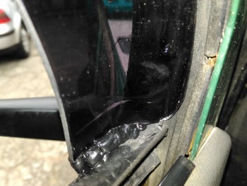

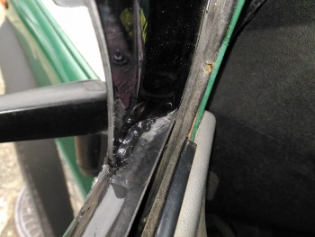

Ciao vi informo che se avete intenzione di montare i deflettori di marca HEKO sul vostro defender provenienti dalla Polonia ...non sono compatibili,hanno bisogno di essere tagliati sotto e poi rimodellati in qualche modo e l'angolo sopra non entra perfettamente mancando qualche cm.Immagine

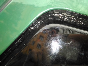

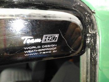

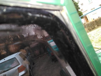

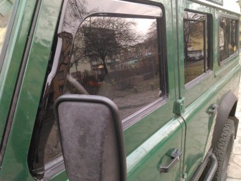

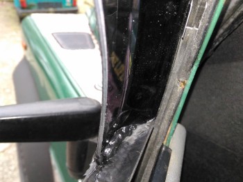

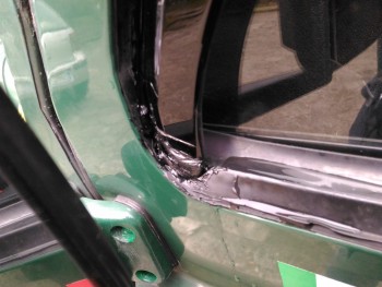

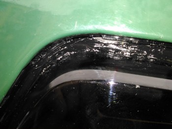

guardando alcuni video sul web,potrebbe essere che sarebbero dovuti essere incollati sullo sportello e non inseriti dentro la guida del vetro,ma le istruzioni dicevano la seconda opzione visto che c'erano anche le spillette e comunque quelli posteriori per essere da incollare sono troppo corti ,. ho dovuto tagliare la punta sotto,inserendola nel canale del vetro andava giu' per oltre 5 cm spostando la guarnizione che accosta al vetro,e quando facevo risalire il vetro ci urtava contro allargando ancora piu' la guarnizione.giusto per dare un'idea allego le foto,( li ho sistemati alla meglio con della guarnizione liquida giusto per l'inverno,in primavera li togliero' per sostituirli con qualcosa di meglio.)Immagine Immagine Immagine Immagine Immagine Immagine Immagine Immagine
