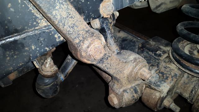

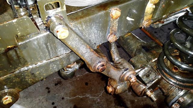

Queste le scattai durante il trattamento con il fertan.
Parte del tealaio da trattare

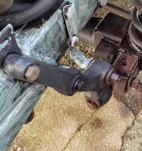

Inumidita la zona con acqua, ho poi spruzzato il fertan. Dopo diverse ore ho vaporizzato altra acqua sulla zona.
Risultato. Ho approfittato per dare del neofer, è l'alone biancastro che vedete.

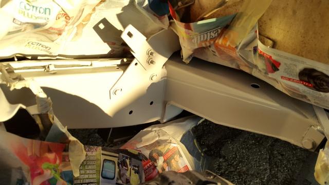

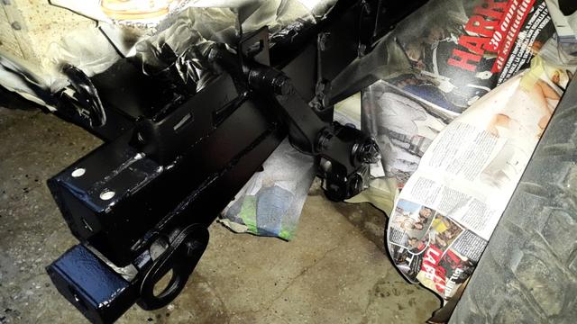

Primer epossidico bicomponente
Poliuretanica bicomponente
