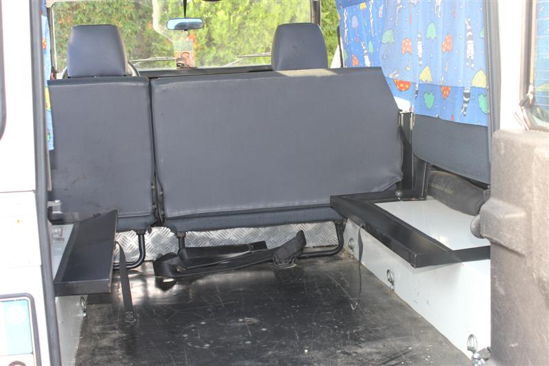

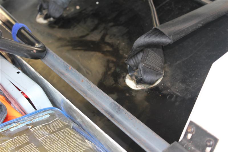

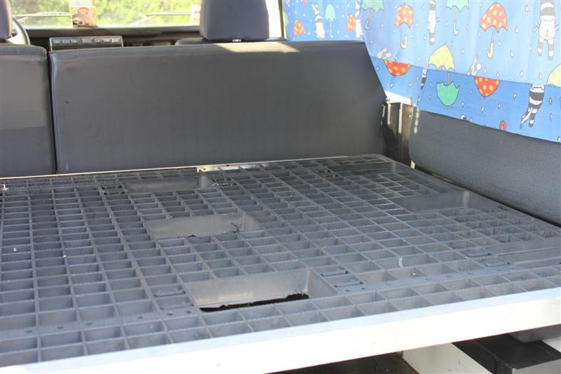

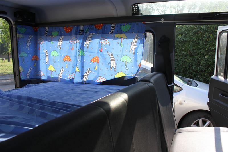

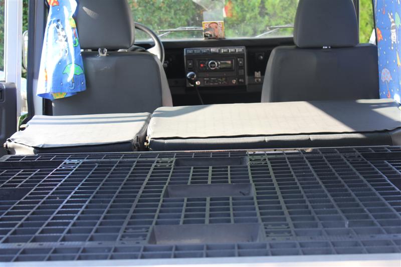

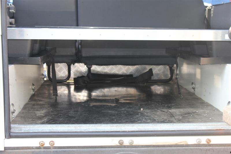

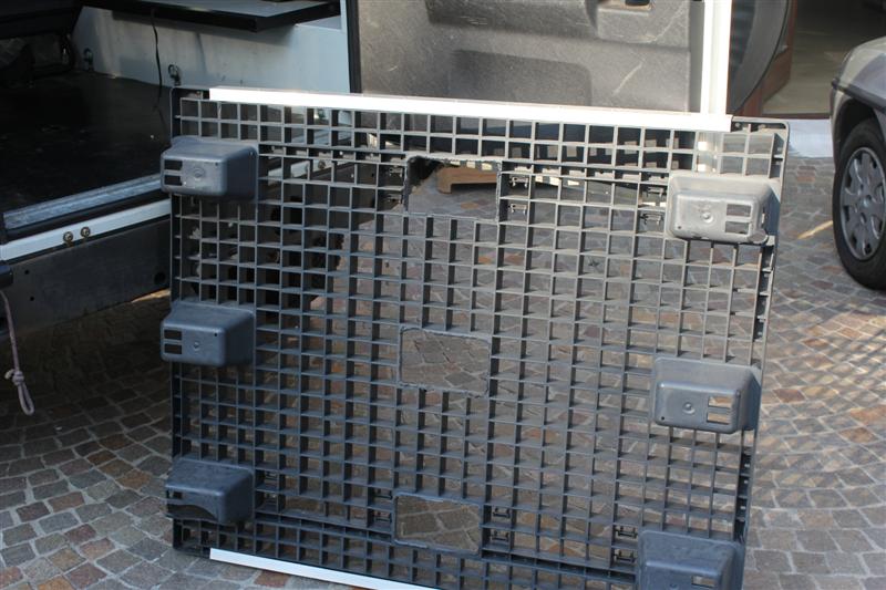

Io l'ho fatto utilizzando un bancale in plastica 100x120
C'era un mio post ante crolo del server
nodo
Messaggi: 32
Iscritto il: 04/08/2005, 17:47
Località: Mantova
Messaggioil 08/08/2019, 12:48
l?unica modifica, ho tagliato i piedi centrali per guadagnare spazio sotto, ed ho messo due profili ad U in alluminio sui lati per irrobustire. Se usi un materasso basso metti un foglio di plastica sotto il materasso così, non ti danno noia le griglie.
I sedili posteriori ripiegati, si appoggiano su un profilo in ferro posizionato tra i due traingoli come da immagine e rimangono perfettamente piani e allineati al bancale.

Mi sembra un ottimo lavoro il bancale lo assicuri con delle cinghie ed e' appoggiato sulle panche? Io ho un Puma senza sedili nel vano bagagli.
giac
Messaggi: 333
Iscritto il: 16/12/2015, 0:18
Località: Imperia
Messaggioil 09/08/2019, 6:43
Io l'ho legato con delle cinghie solo il primo viaggio, ma non è necessario a meno chè tu non faccia dei passaggi impegnativi in fuoristrada. Lo puoi appoggiare anche direttamente sui passaruota. Nel Puma credo sia sufficiente abbassare lo schienale posteriore ed hai già una superficie piana, devi solo controllare l'allineamento del bancale con lo schienale abbassato. Se il bancale è troppo basso metti sotto uno spessore in legno o gomma, se è troppo alto, valuta un materassino un pò più alto in corrispondenza del sedile posteriore.
