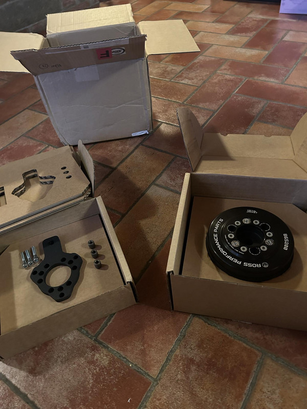

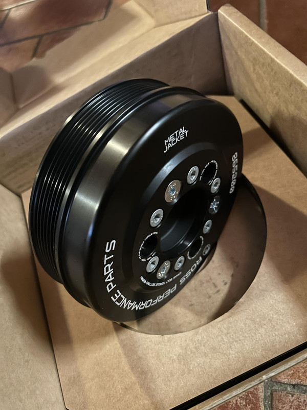

Questa è la mia soluzione definitiva.
Messaggi: 3621
Messaggioil 26/06/2024, 12:30
Buongiorno, gran bella puleggia.
Questo fine settimana devo intervenire anch'io sul mio disco per sostituirla; se avessi saputo prima di questa puleggia ROSS, non avrei effettuato l'ordine su Aylmer, considerato da loro un ricambio OEM.
Complimenti

Messaggioil 28/06/2024, 10:24
Dante costo e differenze?
