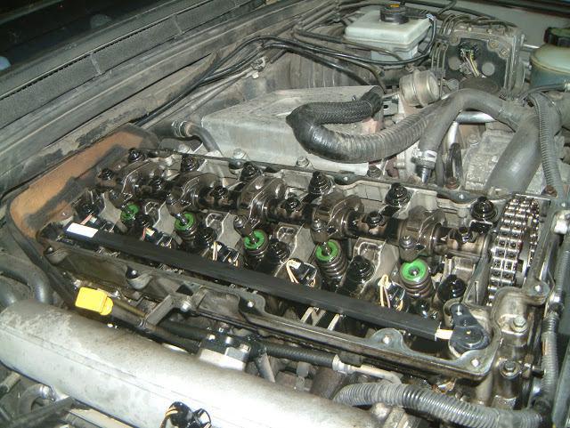

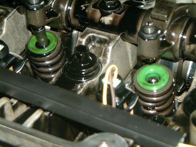

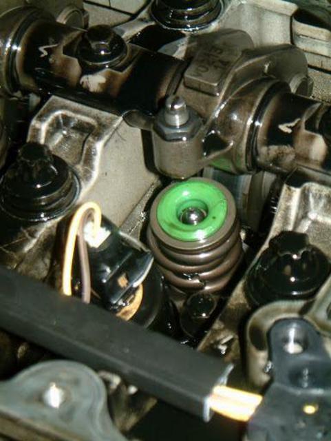

Nel 2012 (mi sembra) o 2013 ero sceso in terra sicula...per fare un raduno con amici fuoristradisti, imbarcato a Civitavecchia e sbarcato a Palermo.
Poco prima di uscire dalla periferia in direzione Ovest...di punto in bianco la Disco ha cominciato ad andare a 4.
Cosa sarà, cosa non sarà?
Provate tutte, compreso cambio cablaggio iniettori (gentilmente offerto da un amico landroverista appena conosciuto e che si era messo in contatto con il suo amico mecca), pulizia connettori, pompa gasolio, bla bla bla....
La faccio breve.
Disco portata e lasciata ferma alla LR di Milazzo, salito a bordo di una Tata Safari (bei ricordi....) e fatto tutto il raduno a bordo della Tata.
Ripresa la Disco dopo 10gg a fine raduno...eravamo a cavallo di 25 Aprile e 1 Maggio, oltretutto.
Conclusione (ero anche alle prime armi come esperienze e conoscenze di amici "locali")...vedi foto:
