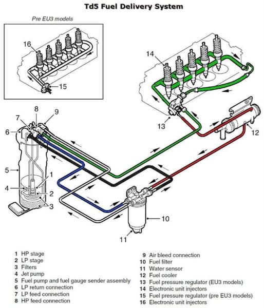

10p (eu2) hanno regolatore pressione gasolio con ritorno "interno".
15p-16p (eu3) hanno regolatore pressione gasolio con tubo ritorno "esterno".
Cambiano anche gli iniettori e il rocker (albero bilancieri iniettori).
