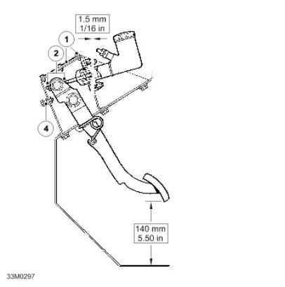

Il pedale si registra svitando/avvitando la mostrina del castelletto come tutti i defender, ossia agendo sul dado e controdado dello stelo della pompa master. Mentre se devi fare lo spurgo aria si deve sfitare il raccordo che entra nella campana togliendo il cubby box

I primi centimetri a vuoto sono fatti di proposito ed è un bene che ci siano.
Da manuale LR:
Registrazione gioco pedale frizione
1. Svitare le sei viti e staccare la chiusura superiore della pedaliera e la guarnizione.
2. Allentare entrambi i controdadi sull'asta di spinta del cilindro maestro.
3. Controllare la distanza tra il fianco inferiore del pedale della frizione e il pianale. La misura corretta è 140 mm, senza
tappetino sul pianale.
4. Regolare il finecorsa del pedale in modo da ottenere la regolazione prescritta.
5. Regolare l'asta di spinta del cilindro maestro per ottenere un gioco pari a circa 1,5 mm tra l'asta di spinta e il
pistoncino del cilindro maestro.
6. Serrare i controdadi dell'asta di spinta.
7. Controllare il funzionamento del pedale della frizione ed assicurarsi che vi sia un gioco minimo di 6 mm prima che si
rilevi pressione. Se necessario, ri-regolare l'asta di spinta del cilindro maestro.
8. Montare la chiusura superiore e la guarnizione sulla staffa del pedale.

Quando il pedale è rilasciato il puntalino non deve toccare il pistone della pompa, ma ci dev'essere un gioco di 1,5 mm che ovviamente sul pedale è decisamente superiore...

Il bordo inferiore del pedale a 140 mm dal pavimento poi si regola il gioco in modo che sia di circa 1,5 mm tra puntalino e pistone della pompa che dovrebbero corrispondere a circa 6 mm di gioco sul pedale.

16 cm dal pavimento, come sospettavo forse un paio di cm andrebbero tolti
