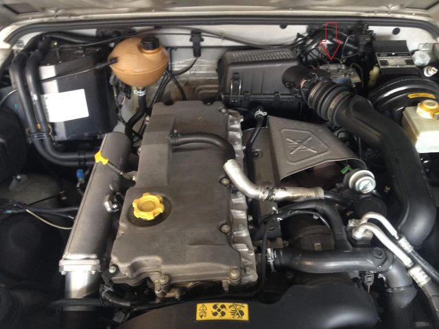

Ma forse.... più banalmente...prima di pensare al TC....dovrebbe avere l'ABS innanzitutto, cosa che direi è abbastanza facile ed evidente da notare, aprendo il cofano (modulatore subito dietro alla scatola filtro). 8-) :lol: ;)

Il modulatore ABS sul Def Td5 è proprio dietro-a fianco della scatola filtro, attaccato al bulkhead, diciamo, cara capretta salentino-friulana. :lol: 8-) ;)
Dal suo VIN nel profilo, il Def in questione non ha ABS comunque... ;)

Diciamo che è attaccato a una staffa del bulkhead per cui sarebbe più indietro del filtro, ma in realtà poi come posizionamento è praticamente a fianco, direi.
Comunque, per intendersi meglio, è qui (vedi freccia rossa)
