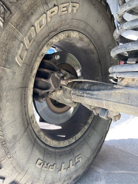

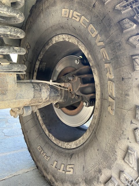

Messaggioil 17/08/2020, 22:01
Chiudo questo 3d a distanza di qualche anno:
da allora le pinze in oggetto sono rimaste stivate nel reparto ricambi dell’Officina Abusiva,
finchè quest’anno verso metà luglio arriva il momento di partire per le ferie...
tanto è tutto a posto (sbagliavo) darò solo un ingrassata agli alberi e agli uniball e via.
Mentre sto sotto noto con rabbia che un mozzo posteriore perde grasso e sporca il freno a disco...
ok cambio il mozzo, ma il grasso ha inzuppato le pasticche, ok cambio le pasticche,
ma il pistoncino di una pinza è inchiodato...e qui rientrano in scena le pinze di ricambio,
ne monto una? No le monto tutte e due. Alé.
Le vecchie foto non si vedono più ma basta mettergli un cc al posto di un org e si rivedono:
Montate il 18 luglio 2020 ci ho fatto fino ad oggi circa tremila chilometri, eccole qua:
Tutto a posto, alcuni pensavano che dovevo buttarle, eh si sbagliavano.
Saluti.
