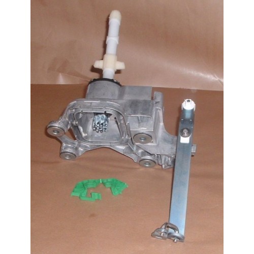

il gioco che ha la "famosa" forcellina ad U non permette alla leva di avere corsa sufficiente per inserire il blocco, dato che non posso accorciare la forcellina come faccio a ridurre il gioco?

giarda la famosa forcellina a U
guarda se ha la coppiglia di fermo sotto alla "camma" del riduttore
Messaggi: 8846
Messaggioil 21/12/2019, 18:14
a memoria ha su una punta un dado e sull' altra la molletta di fermo

E poi dacci un'occhiata.... Se c'è un dado e un fermo su una forcella qualcosa faranno..... Magari saranno proprio li a regolare il gioco.....

allora
sui Puma bisogna che tutte le boccoline siano perfette
non vi sono grandi possibilità di registro e recupero come sulle vecchiue versioni
in primis la forcellina a U deve avere pochissimo gioco ed essere ben ferma
può avere due clip o clip e dado (misteri LR)
attenzione che non è come le forcelline precedenti
è più corta, la distanza tra i due perni è inferiore
e non si trova come ricambio
il codice ricambio che trovate su internet lo da per compatibile ma non lo è
ftc3698 non va bene
è il punto in cui prende più gioco
se questo è ok bisogna slaire e vedere il perno sulla leva
nella parte alta

la forcellina si muove nella sua sede, mi pare che la mia non abbia dadi, devo controllare meglio, eventualmente come faccio a ridurre il gioco del sistema? il perno può essere regolato?...

non può essere regolato
se ha gioco nella sede della "camma" sul riduttore allora è saltata via il fermo
comincia da quello poi andiamo avanti
se non è in ordine quello è inutile fare altri controlli e cambiare altri pezzi

vedi che sotto la U ha due fermagli? controlal che vi siano e infilati a battuta

la forcellina si moveva e da quanto mi dici non dovrebbe .. domani controllo... ;)

uno dei due fori in cui va inserita la forcellina è un pò più largo del dovuto, ed è lì che ha il gioco, che faccio?
