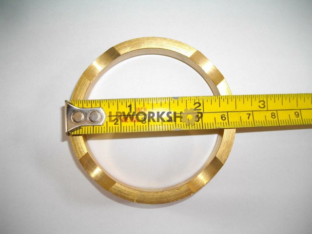

Messaggioil 17/08/2021, 12:09
Ho trovato questa foto in rete....intanto....
Ma credo di servirà a poco....
Messaggioil 17/08/2021, 12:13
Grazie mille, ma i diametri li ho, mi manca l’altezza :oops:
Edit: trovati da raptor, che sono aperti :9
