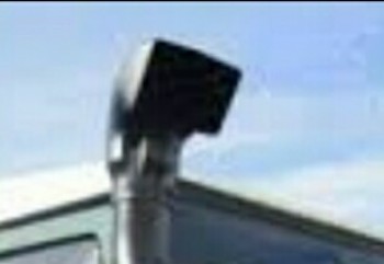

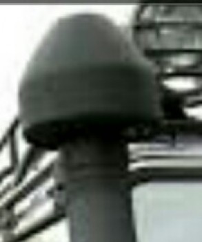

Forse questa domanda e' stata gia' fatta ,ma non trovo discussioni in questa direzione ,e mi scuso se la domanda e' ripetitiva,vedo diversi snorkel in giro di forma diversa,c'e' la differenza di funzione fra loro?e se si e' possibile montare quel cappello della prima foto al posto di quello in seconda?Immagine Immagine Immagine

Diciamo che l'ovvia funzione di tutti e tre è quella di captare l'aria in alto e indirizzarla verso la scatola fitro d' aspirazione, la pricipale differenza risiede nel fatto che nel secondo e terzo caso viene eseguito un prefiltraggio dell' aria per azione centrifuga del flusso stesso.
Il terzo in più, data la forma più areodinamica, dovrebbe essere meno rumoroso, per quel che può valere in un Defender.
Se il diametro dei tubi coincide in linea di massima dovrebbe essere possibile scambiare i pezzi.

Ciao, lo snorkel Safari (che ancora devo montare) x D3 in dotazione ha la "bocca" della prima foto che e' la classica, pero' ho comprato e montero' quella della seconda foto (chiamata a "Fungo").
La prima ha la prerogativa di confogliare piu' aria essendo rivolta verso marcia, ma anche piu' acqua in climi piovosi e polvere in caso di "carovane", infatti di solito viene consigliato di allentarla e girarla "contro marcia" in caso di neve, pioggia abbondante o carovane polverose....
La seconda , quella a Fungo, invece prende aria da "sotto"....
.....se volessi montare la presa stile "safari" , la prima per intenderci, io ne ho una nuova nuova di pacca....mai montata, dovresti controllare solo il diametro che di solito ha diametro 76mm o 90mm....la mia e' da 90mm.

Ma eliminando il cappello a fungo e montando il tipo che prende aria in senso di marcia,le prestazioni cambiano?il defy ci guadagna in salute? O e' sempre la stessa cosa?

Qualsiasi snorkel PEGGIORA le prestazioni del defender (e di qualsiasi altra auto).
Safari con air ram montato in senso di marcia, di fianco o all'indietro non cambia assolutamente nulla.

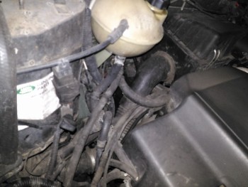

quindi dovrei eliminare questo tubo che va alla scatola filtro,tappando il buco che rimane con qualche pezzo di plastica sigillato e rivettato,e poi da dove prende l'aria il filtro?Immagine
Dominik

Devi lasciare ne piu ne meno tutto il suo condotto originale. Gli snorkel a funghetto per guida a sx non prevedono eliminazione del condotto interno al parafango. Gli snorkel safari o simili quelli a becco x capirsi sono la stessa cosa. Sono solo quelli per guida a dx che prevedono in parte eliminazione condotto nel td5 e 300 tali da avere tenuta stagna. Altrimenti devi modificare artigianalmente aspirazione

e quale sarebbe il suo condotto originale?

il safari si collega alla bocca di aspirazione sul lato dx, rimpiazzando la griglietta.
A meno che non cambi il condotto di aspirazione non puoi montare un safari per finta.
quello di cui hai fatto la fotografia

quindi in orinale e' tutto in configurazione come adesso eliminando il solo snorkel e tappando il buco che rimane con la sua mascherina a griglia?
Mi pare proprio di si...
