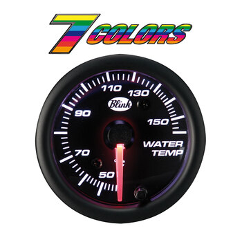

Ma scusa, ora che mi ricordo, avevi montato un super sensore di temperatura acqua tutto tempestato di led colorati. Accendendo solo il quadro, quanti gradi segna? :mrgreen:

Quel cavolo di termometro inizia da 40 gradi.
