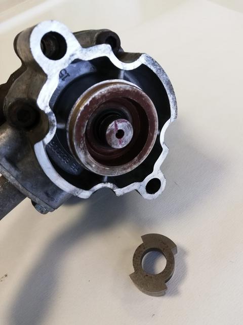

Ciao,
ho smontato la pompa idroguida dal mio Defender TD5 perche' perdeva olio e volevo sostituire la guarnizione seguendo la guida che alcuni anni fa aveva postato Kamaleon.
Non riesco pero' ad disassemblare la scatola della pompa per via della testa con doppio dente calettata nella parte posteriore dell'albero ( quella che trasmette il movimento alla retrostante pompa dell'acqua).
Nella foto allegata e' ben visibile.
Questa testa ruota a sforzo sull'albero ma non riesco ad estrarla.
Nella foto allegata al post di Kamaleon invece la testa in questione sembra sia già' stata estratta
Qualcuno sa come fare ?

Messaggioil 01/12/2019, 19:55

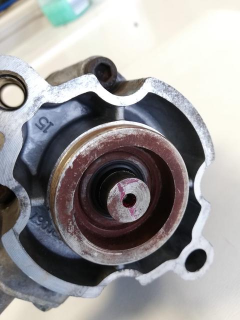

Ciao, appena revisionata la mia. Devi mettere la pompa in morsa (lato triangolo attacco puleggia)e con un pappagallo far girare e tirare tutto il supporto chiavetta (quello che si collega alla pompa acqua per capirci). È dentro a pressione, quando la apri segnati tutte le posizioni.

Messaggioil 01/12/2019, 20:37
Grazie Twoism1969, mi faresti un favore.

Messaggioil 01/12/2019, 21:18
Esattamente, la puleggia comanda la pompa servo che a sua volta fa girare la pompa acqua tramite quel sistema di chiavette che vedi in foto. Praticamente quando cambi la pompa servo devi stare attento ad accoppiarla con la pompa acqua sennò sono dolori. C'è di buono che se non è accoppiata bene è praticamente impossibile da serrare. Chi lo ha fatto conosce perfettamente cosa sto dicendo

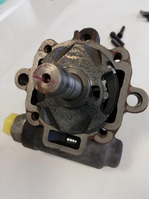

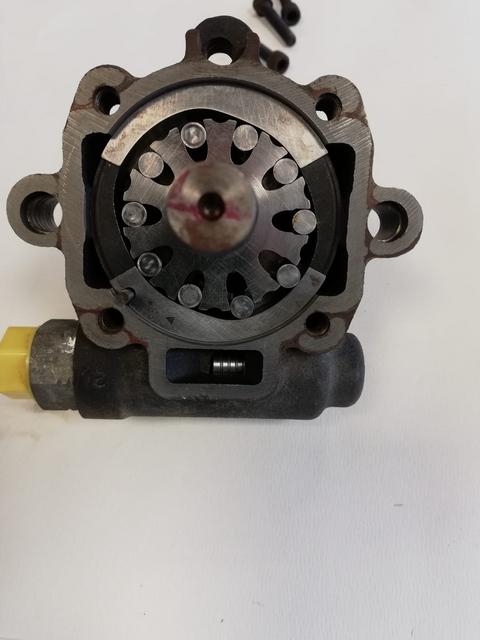

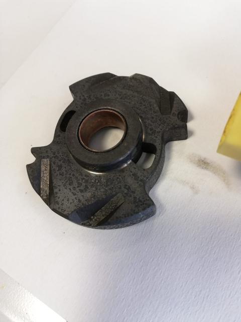

Messaggioil 02/12/2019, 8:33
Magari può servire....kit revisione pompa servosterzo Td5... https://www.ebay.it/itm/Land-Rover-Powe ... 4183152917
Messaggi: 10820
Messaggioil 02/12/2019, 9:36
In giornata vi faccio un po' di foto di come è fatta dentro. Se mattia riesce a postarle le mando a lui dato che con il mio telefono vengono immense

Messaggioil 02/12/2019, 9:58
Twoism1969 ha scritto:In giornata vi faccio un po' di foto di come è fatta dentro. Se mattia riesce a postarle le mando a lui dato che con il mio telefono vengono immense
Sempre disponibile! ;)

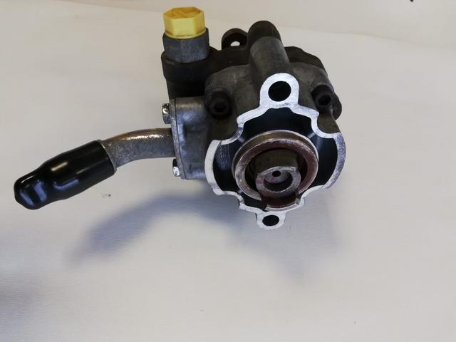

Messaggioil 02/12/2019, 15:42

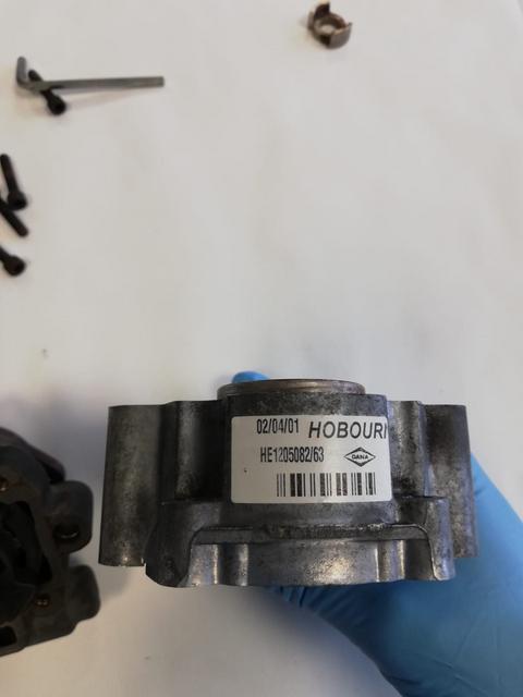

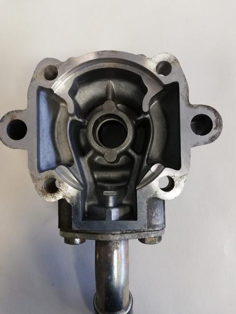

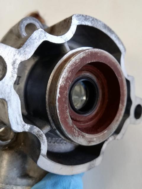

Ecco le foto! ;)
Messaggi: 10820
