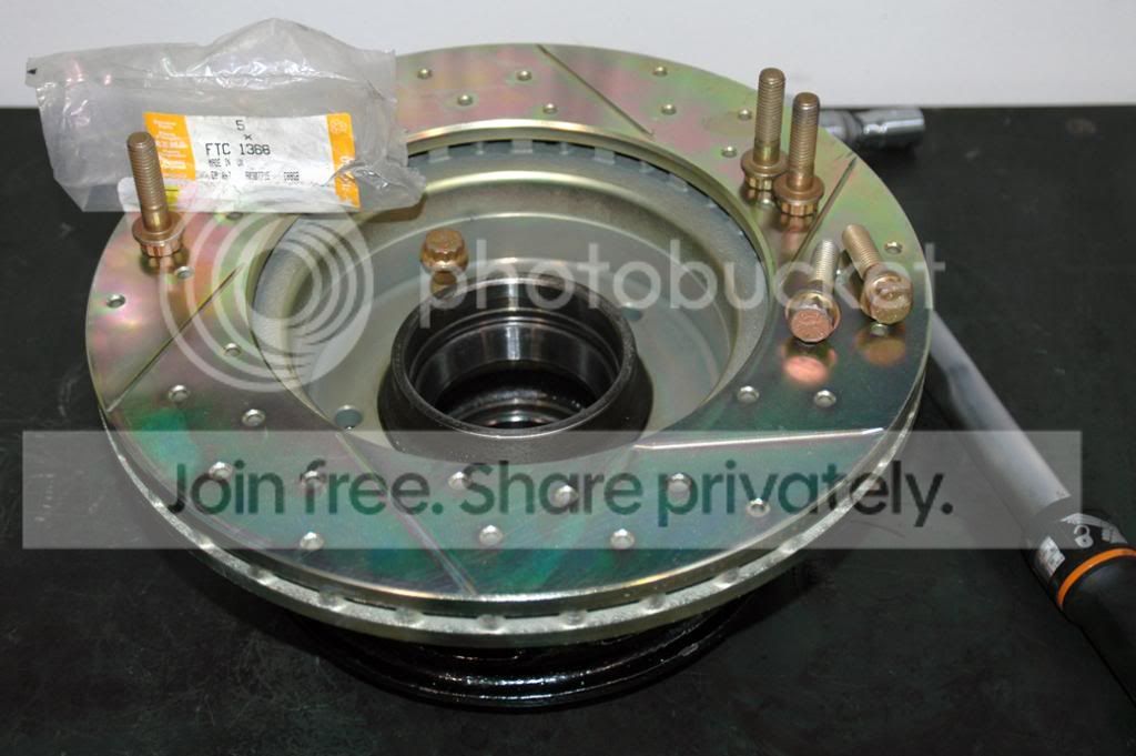

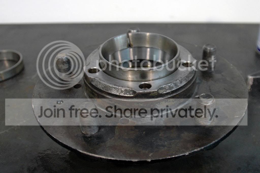

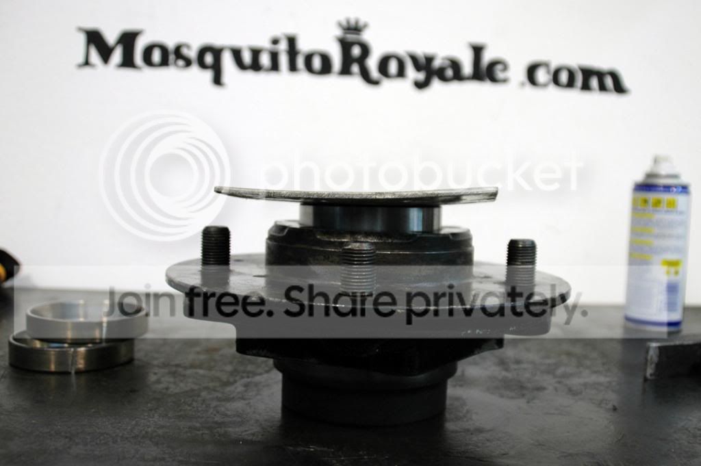

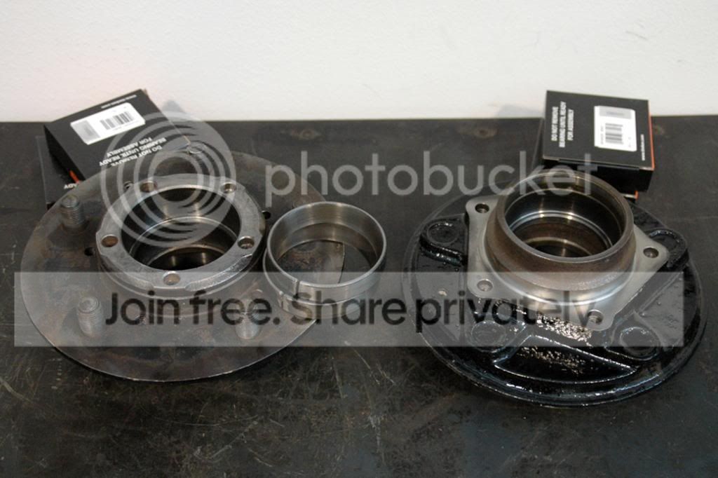

pulite con cura i mozzi togliendo le sedi dei vecchi cuscinetti e passando tutti i fori con appositi maschi
sulle vecchie piste praticate un taglio verticale avendo cura di smussarne i bordi
segnate le scatole dei cuscinetti per non confondere la posizione ed invertirne le piste
montate le nuove piste utilizzando all' inizio dell 'inserimento un pezzo in alluminio o rame in modo che il martello non rovini il bordo della sede
quando la sede sarà a filo del mozzo utilizzate una delle vecchie piste che avete tagliato
lubrificate abbondantemente con olio molto liquido (tipo wd40)
assicuratevi che le piste siano perfettamente a battuta sul mozzo
ben riconoscibile dal suono prodotto dal martello sulle sedi....cupo e sordo la sede non è a battuta
metallico, acuto e vibrante la sede è a battuta

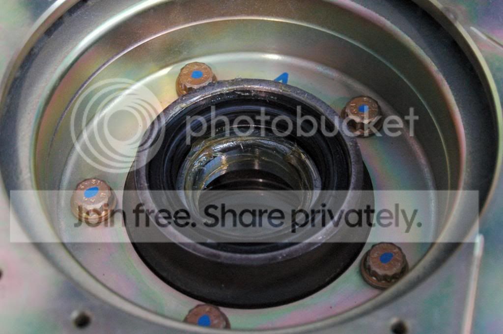

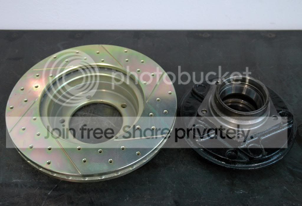

posizionate il nuovo disco freno

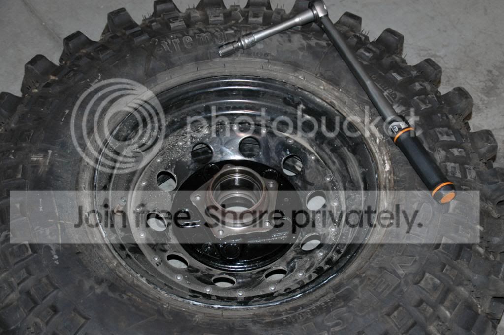

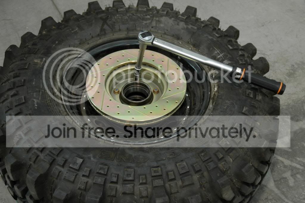

per serrare agevolmente le viti potete fermare il mozzo sul cerchio di una gomma appoggiata a terra
con una bussola poligonale del 13 o del 14 (in base all' anno del mezzo) serrate alla coppia di 73nm stringendo progressivamente secondo l'ordine a stella
(io utilizzo anche una goccia di frenafiletti medio)
ingrassate il cuscinetto abbianto alla sede interna e posizionatelo
montate il paraolio interno seguendo le indicazioni realtive al modello utilizzato
se il disco è posteriore e munito di ruota fonica
calzatela nella sede e stringete i dadi con la chiave del 10

Una cosa, ma i 4 cuscinetti del defender, non sono tutti uguali?

PierpaoloLoriga ha scritto:Una cosa, ma i 4 cuscinetti del defender, non sono tutti uguali?
Sì, ma non li devi mischiare tra loro: non devi accoppiare la pista di un cuscinetto con il cono centrale di un altro: sono uguali, quindi a confusione è possibile, ma sono accoppiati tra loro in fabbrica.
Come le bielle e i loro cappellotti, o i cappellotti dei cuscinetti di banco... sono accoppiamenti fatti in fabbrica, più indissolubili del matrimonio secondo Santa Romana Chiesa :o :o

ma le viti che fissano il disco al mozzo, vanno per forza sostituite o si possono riutilizzare ?
ciao, Ferro
Ferro
Messaggi: 564
Iscritto il: 31/12/2003, 1:14
Località: Longarone (BL)
Messaggioil 13/04/2015, 21:13
Ferro ha scritto:ma le viti che fissano il disco al mozzo, vanno per forza sostituite o si possono riutilizzare ?
ciao, Ferro
puoi riutilizzarle....ma una volta...la seconda cambiale
Messaggi: 8846
Messaggioil 13/04/2015, 21:17
Grazie !
Mi sa che le cambio vista l'età, FTC 1368 anche per un 110 Td5 MY '02 ?
:?: :?: :?: cuscinetto a battuta il suono è sordo, o io??

....dico, dico...
Un pelo più corte, ma con le flange originali comunque il filetto che sporge è più che sufficiente;
Non sono in classe 10.9, ma 12.9, quindi anche migliori;
Con la testa poligonale da 13 o 14mm (non ricordo di preciso) sporgono molto meno della testa esagona da 17mm e quindi interferiscono meno con cerchi in lega ecc.
Sono zincate e già dotate di frenafiletti
