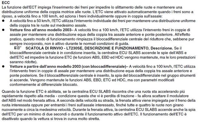

Il TC del D2 senza blocco agisce frenando anche 2 ruote di un singolo assale (ad esempio quando il ponte anteriore è sul ghiaccio e il posteriore su asfalto), bloccando entrambe le ruote anteriori verrà trasferita coppia al ponte posteriore che avendo trazione farà muovere il veicolo.
Quando viene montato il Diff centrale con blocco meccanico, al suo inserimento si accenderà una bella lucina sul cruscotto in concomitanza di un segnale che sarà inviato al TC che disattiverà il controllo di trazione per il solo caso di differenti velocità tra i 2 ponti (non ruote) e mantenendo attivo quello sulla differenza di velocità delle ruote di ogni singolo ponte.

Aggiungo a quanto già correttamente detto (da manuale officina D2):
Messaggi: 10820
