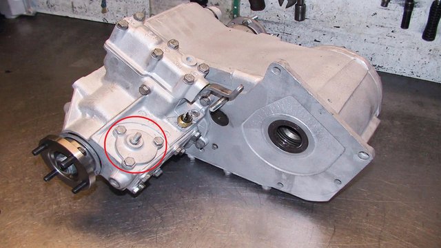

Vi è anche una serie di riduttori con blocco ma senza la camma di comando sulla cassa, hanno tolto il perno è fatto un tappo con Or per chiudere il foro. Hanno costruito un pezzo nuovo su misura per togliere un pezzo esistente.

In pratica, al posto di questo nel cerchietto.....ci trovi un TAPPO avvitato con tre bulloni?? :o :shock:
No, dai!!! :mrgreen: :lol:

Giuro
E con Or di tenuta
Fresato dal pieno
Ti posto foto nel pomeriggio

mattia.ghigo ha scritto:In pratica, al posto di questo nel cerchietto.....ci trovi un TAPPO avvitato con tre bulloni?? :o :shock:
