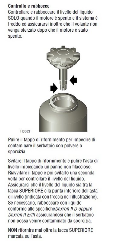

come da titolo su un Defender puma del 2015, ma credo sia uguale al TD5.
e già che ci siamo quale olio è consigliato e ogni quanto va sostituito

Molte auto hanno un serbaotio cilindrico....con tappo "graduato".
Nel caso del Def Td5 (ma penso anche Puma)...sul manuale utente leggo:

grazie, gentilissimo e preciso
