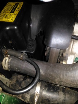

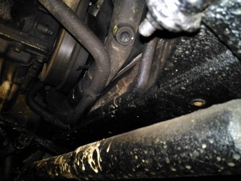

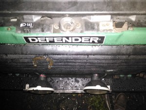

Messaggioil 18/12/2016, 22:38
Eccomi qua,e' notte e pioviccica pure,sono riuscito a fare alcune foto da sotto e da sopre ..si riesce a capire se c'e' questa ventola?Immagine Immagine Immagine Immagine

Messaggioil 18/12/2016, 22:52
Quella nelle prime 2 foto dovrebbe essere la ventola collegata al giunto viscoso,di solito l'elettroventola del condizionatore è tra griglia e radiatore, ma sul def non so
Accendendo il condizionatore e poi andando davanti al cofano dovresti sentirla partire
Messaggi: 6007
Messaggioil 18/12/2016, 22:55
221068 ha scritto:Domenico la ventola si vede se cè dalla griglia anteriore.
e devo smontare la griglia,ormai e' buio,domani lo faccio...ma ricordo che quando la comprai fra la griglia e il radiatore c'era un foglio di alluminio termico,ha un senso?
