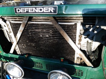

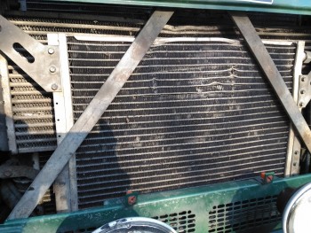

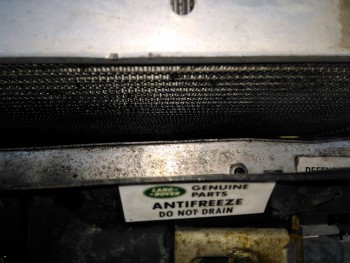

Si vede attraverso le prese d aria della mascherina di plastica.

Quel radiatore che si vede nella foto non mi sembra quello dell aria condizionata,sembra più quello del motore.Di solito quello del td5 è nero ed ha le lamelle più spaziate,almeno che non ce ne hanno adattato uno universale.

221068 ha scritto:Quel radiatore che si vede nella foto non mi sembra quello dell aria condizionata,sembra più quello del motore.Di solito quello del td5 è nero ed ha le lamelle più spaziate,almeno che non ce ne hanno adattato uno universale.
per questo ho scritto che non so se e' stato montato dopo...comunque nel video a sinistra dietro il radiatore del motore si intravede un radiatore piccolo,domani smonto le plastiche e sveleremo il mistero

Dovresti trovare 3 radiatori, quello del motore ,l intercooler radiatore aria e quello dell aria condizionata che dovrebbe essere il primo dall esterno.

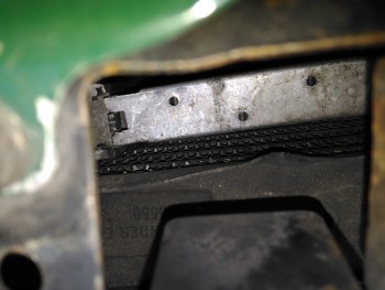

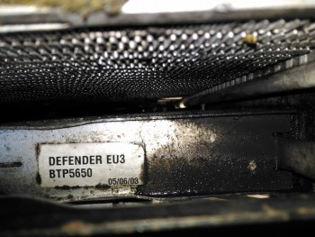

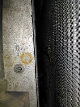

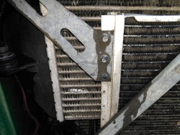

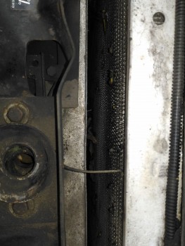

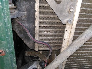

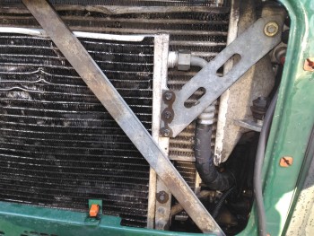

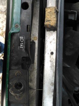

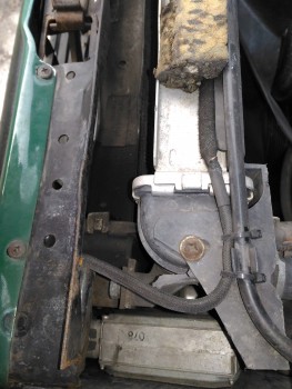

Ecco le foto e sembra che ce ne sia piu di uno ,ma di ventole, non ne vedo tranne quella grandel dell',Immagine Immagine Immagine Immagine Immagine Immagine Immagine

nemmeno io l'ho mai vista, ma 221068 dice di averla tolta...o ho capito male?

I primi defender con l aria condizionata erano senza ventola,si io sul 90 td5 l ho tolta e funzionava benissimo. Domenico la prima cosa che farei è dare una bella pulita ai radiatori con sgrassatore e tubo dell acqua non a pressione,se riesci a togliere il radiatore del raffreddamento motore che a vedere le foto cè un cimitero di insetti spiaccicati,ci dai una bella spruzzata di sgrassatore(quello che si usa per pulire la cucina) gli dai un pò di tempo che si ammorbidisce tutta quella immondizia e poi gli dai una lavata con il tubo dell acqua,ripeti l operazione più di una volta.

Se è un condizionatore aftermarket della diavia, non ha nessuna ventola aggiuntiva e monta anche con il "muso corto" Altrimenti doveva avere la maschera frontale sporgente ;)
Cmq se non lo hai mai fatto controllare, fai controllare la pressione del ciruito e fai una ricarica gass.. poi di li vedi come si comporta... ;)

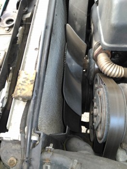

Ma la ventola dei TD5 non ha un convogliatore?

Certo che ce l ha.

Nella foto sopra mi sembra proprio che non ci sia, non è che incide sul raffreddamento? Sulle Series se si toglie il convogliatore ci sono problemi di surriscaldamento quando si viaggia lentamente e con il motore sotto sforzo, magari il problema del condizionatore arriva da li...

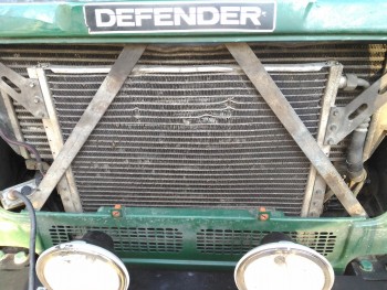

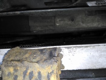

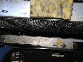

Ho approfittato di questa giornata di sole per incominciare le vetifiche,ho smontato la griglia e la plastica che copre la ventola,e' uscito questo che vedete nelle foto,prima e dopo il lavaggio,il radiatore del clima e' tutto ammaccato ,quello dell'acqua e' in buono stato come gli altriImmagine Immagine Immagine Immagine Immagine Immagine Immagine Immagine Immagine

Mamma mia come sono ridotti quei radiatori, ma cosa gli è successo?!
